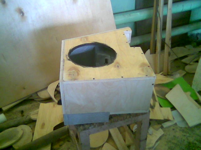

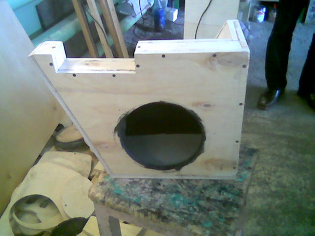

саб Kicx 10" WP 250 в крыло - процесс изготовления:
Изображение Изображение Изображение
ну провода понятно не штатные останутся
обработали передние двери
задние крылья и дверь багажника, теперь смачно так багажник закрывается...
заодно попросил симметрично в правое крыло сделать перегородку, туда хочу инструмент весь сложить, чтобы не болтался по багажнику
фотоаппарата правда не было по рукой, товарищ сфоткал телефоном...

Сколько объем ящика? На сколько см он торчит из под "погона"?
Почему 10'? 12 достаточно легко встает в эту нишку.

Объем для этого саба нужен 15,45л, для 12" этой серии уже 24,75л (а например для серии AL 19,68л и 29,08л соотв.), в крыло залазить не стали, говорят достаточно объема.

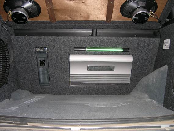

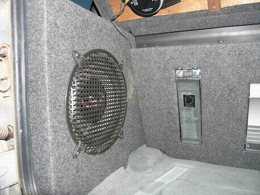

Вот обещанное:

Мощная однако штука!
И бардачок в багажнике для симетрии очень толковый!
Молодезь! А сиденья все? Даже 1 не раскладываются теперь?

Oleg-NV, Супер, а чертежи и размеры остались?
Одно жалко, что сиденья не разложишь :smile_doh: , А так ---- Очень грамотно!

Честно говоря я ожидал немного другого...
Я хотел, чтобы саб сделали такой, чтобы утопить его поглубже, однако установщики не стали делать послойно или из стекловолокна, поэтому - как есть.
Сиденья скрепить вместе тоже их идея, я поставлен был перед фактом, теоретически можно было оставить без этой панели, но тогда проводку немного по-другому делать нужно, а так целиком раскладываются конечно (справедливости ради отмечу, что за 4 года на 12й только 1 раз раскладывал частично)
Чертежей конечно нет, я же не сам это делал
А вообще долгое и нудное занятие оказалось - еще и шумоизоляцию заодно делали, все двери, крышу, пол...
Теперь интересно - внутри громко очень, а выйдешь наружу, двери закроешь - и не слышно практически!
