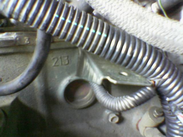

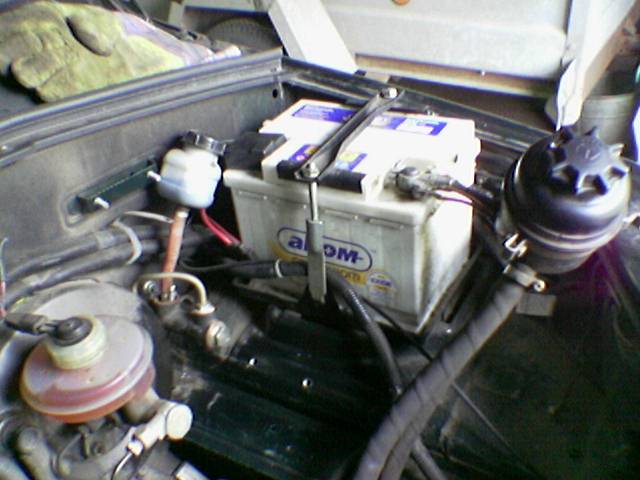

Сначала снял воздухан, высоковольтные провода и открутил бачёк гидрика, чтоб обеспечить свободный доступ к месту работы
С крепления подушки двигателя снял площадку МЗ и кронштейн крепления проводки.
Кронштейн пришлось переносить вверх, на бывшую верхнюю точку крепления площадки МЗ.
Хоть и писал kolosoff что проводов хватает, у меня не хватило длины минусового провода от МЗ на массу. Пришлось разматывать проводку, выпрямлять его и перематывать изолентой по новой. Перенести его на другое место, отдельно от других клемм не получилось, т.к. он сидит на одном проводе с минусом, который уходит в большой жгут. На фото провода не закреплены хомутом. НАДО КУПИТЬ!!! 3 рубля в КЭМПе на стенде для 08-15. Хомут ленточный с креплением на основание.

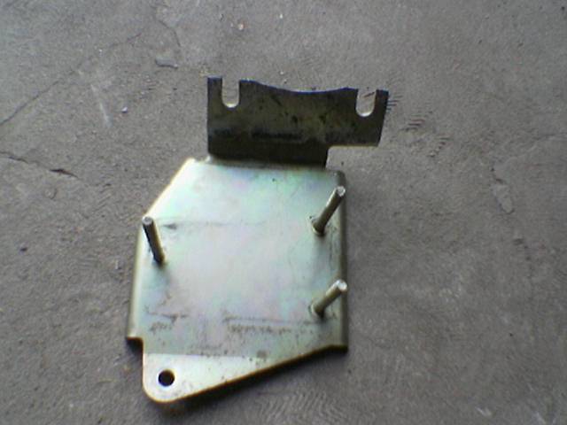

Потом немного работаем большой кувалдой:

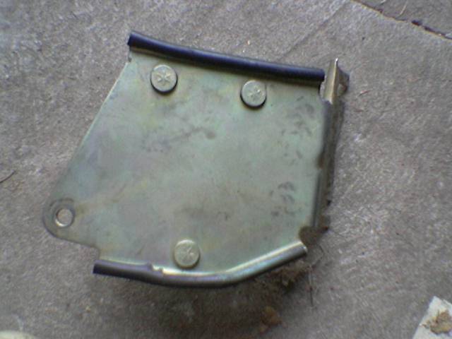

Изгиб должен соответствовать форме лонжерона, чтоб площадка на нём лежала максимально плотно. Чтоб не цапарать металлик на лонжероне предлагаю повесить трубочки на площадку:

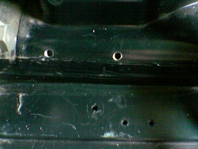

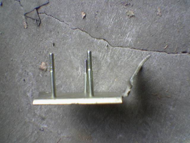

Потом берёте 7,5 сверло и аккуратно, приложив предварительно и отметив место высверливаете два отверстия:

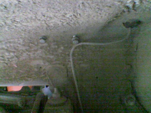

Обратите внимание, что можно задеть тормозную трубку, поэтому сверлите очень осторожно. Из нутри крыла два болта на 13 М8х40:

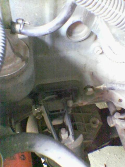

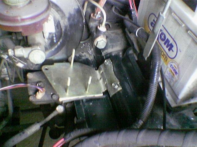

Для крепления площадки можно использовать штатный крепёж (кроме болтов). Должно получиться что-то вроде такого:

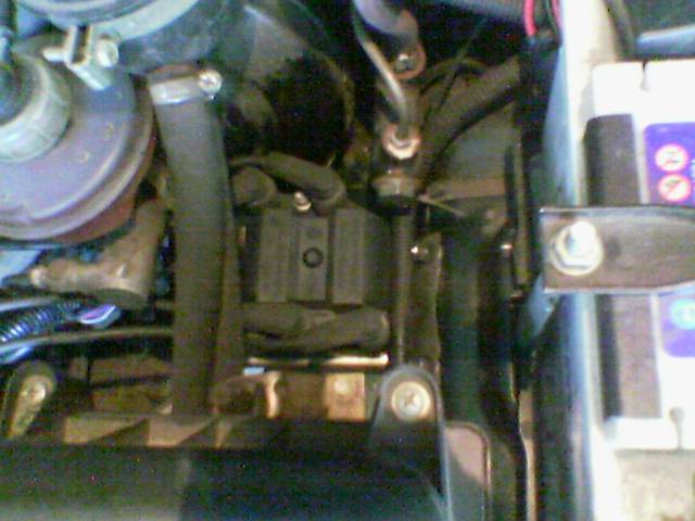

Прикручиваете всё наместо и вид будет такой:

Есть у меня предположение, что при таком способе крепления (на двух точках) со временем произойдет либо перелом площадки МЗ, либо разрыв брызговика, в которое воткнули два болта (да еще и без шайб). Вероятнее всего второе т.к. брызговик тоньше чем площадка МЗ.
Вес-то у МЗ более 1 кг. При таком весе и переменных вертикальных ускорениях (падение колеса в яму, удар) площадка посто поломает метал в точках крепления.
Нужна третья точка.
Мне тоже приходила в голову мысль насчет асбеста, как и Вадиму, да пока жареный петух не клюнет...
Есть еще одна мысль: на лонжероне, примерно в том месте, где на него опирается площадка МЗ, на фотографии, есть два штатных отверстия с резьбой (кажется М8 ). Находятся они на вертикальной плоскости короба, с внутренней сторны. Так вот, если попытаться использовать эти отверстия и сделать какой-нить Т или Г - образный переходник, на который уже закрепить площадку МЗ, тогда это была бы более прочная конструкция.

На счёт третей точки - мысль правильная, но там её так просто не найти. Площадку МЗ кувалдой хрен согнёшь, не то что модулем. Брызговик в этом месте усилен креплением аккумулятора. Совокупная толщина металла под болтом выходит около 10 мм.
Основной упор площадки приходится на лонжерон, т.е. он просто на нём лежит. Крепление к крылу нужно не для "поддержания массы", а для удержания его на одном месте.
По предыдущим постам. Болты изнутри с шайбой и гровером, снаружи шайба между крылом и площадкой и шайба с гровером между площадкой и гайкой.
