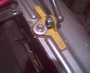

Так как делать было нечего, а наличие этих прибамбасов на иномарках и даже "десятке" покоя дурной голове (и рукам ессно :smile_bigsmile: )не давали, я сделал ЭТО!!!
ИзображениеКронштейн на крыле (под средний саморез)

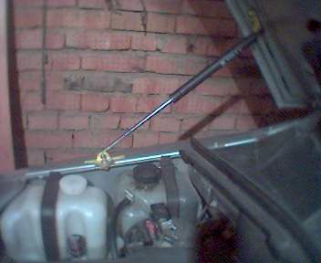

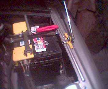

ИзображениеОбщий вид (Извиняюсь за качество фото -все-таки сотовым фотографировал!)

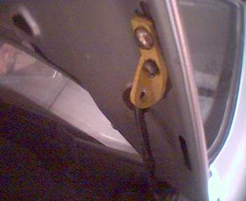

ИзображениеКронштейн на капоте (в верхней из трех прорезей)

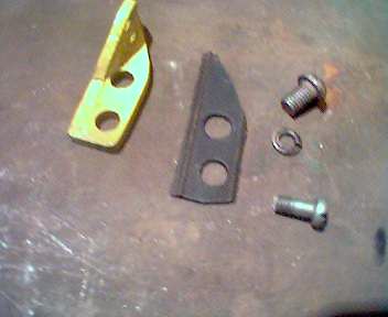

ИзображениеКронштейн для капота.
Главное - физического ущерба автомобилю (В т.ч. лакокрасочному покрытию) не нанесено. Т.к. ничего сверлить или гнуть не пришлось.
P.S. газовые упоры ВАЗ-2121, но брал в отделе УАЗ (держат верхнюю часть задней дверцы). Отличие - меньшие по размеру наконечники под крепеж.
