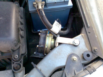

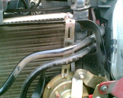

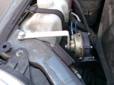

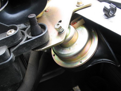

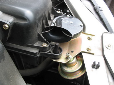

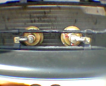

Единственное место, где мне понравилось установить клаксоны( а их теперь два ) это вокруг АКБ.
Может кто подскажет лучшее место, но я задался целью не сверлить дырок.

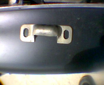

Внезапный подарок мне приподнес демонтированный кронштейн...
Он оказался из двух совершенно одинаковых пластин , сложенных вместе...
Я их естественно разделил и на каждую из них повесил по клаксону.
Один клаксон встал за АКБ ( там из кузова выходит болт , на который заведене масса ...
Второй пришлось ставить под кайку крепления АКБ.
Итог - голос у машины стал достойный.
Ни реле, ни предохранители я не менял.
Все работает.
Езжу уже более месяца - все Ок.
Если кто ставил в иные места - напишите .

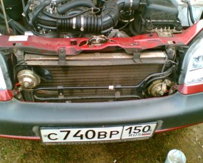

Я себе поставил не "волговские" клаксоны, а рожковые "жигулевские". На "десятке" тоже ставил такие, звук вполне устраивает. А "волговские" кроме того что в 2 раза дороже еще и проблемнее разместить из-за их размеров.
Купил пару "жигулевских", снял решетку радиатора, попримерял их по разному и понял что без дополнительного крепления не обойтись. Нужны были 2 металлические пластины, желательно из относительно толстого металла, чтобы "дудки" плотно сидели и не болтались. Изготовить самому их довольно просто, но у меня небыло такой возможности, поэтому поехал искать в магазин нечто подходящее. Нашел скобы от "шестерочного" багажника, которые как раз подошли для моих целей, 2 скобы по 15 рублей.
Сигналы закрепил на креплении радиатора ГУРа. Сидят довольно прочно, не болтаются и не достают до радиаторов ГУРа и двигателя.
Вот так они выглядят в двоем.
Штатную проводку не портил, купил одного мелкого "папу" и две побольше "мамы". :smile_nod: Взял провод подходящей длинны, обжал "мам-папу" на нем. "Папу" вставил в разъем идущий на штатный клаксон и замотал все изолентой. "Мам" заизолировал и одел на "дудки".
Звук стал гораздо приятнее, даже сигналом чаще пользоваться стал. :smile_nod:
З.Ы. Сорри за такие фотки, фотика не было с собой, а телефон мой плохова-то фотографирует.

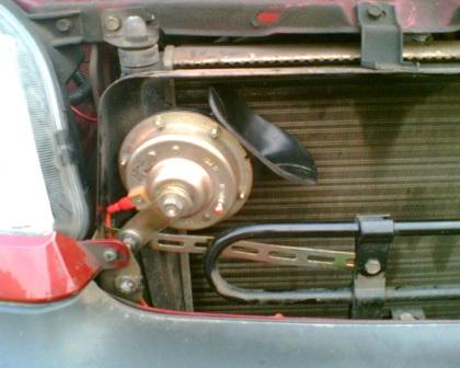

Как и обещал, рассказываю про свой способ крепления ГАЗовских клаксонов. Итак, были куплены сами клаксоны + кронштейны мебельные 2 шт. + провод NYM медный (был) + колодка "папа-мама" двухпроводная 1 шт. + разъемы на клаксоны 2 шт. + болты с широкой шляпкой 2 шт. + гайки с широкой шляпкой 2 шт. + прокладки сантехнические 4 шт. + пластиковые стяжки (штук 10).
Ну а как всё собрано видно на фотках :
Проводку удлинил штатную через двухпроводную колодку и закрепил на пластиковые стяжки. Кронштейны закрепил на штатные отверстия через прокладки. Вообщем, даже самому понравилось :smile_nod:
Минус вижу только один - для замены лампочек в блок-фарах потребуется отворачивать в сторону кронштейны или снимать их. Зато плюсов больше - звук получился направленным в нужную сторону и объёмным :smile_bigsmile:

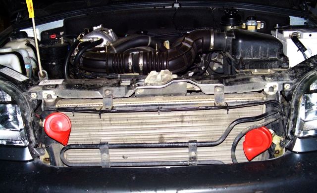

Tevs писал(а):
Я поставил две ГАЗовские дудки. Эта тема пару лет назад уже обсуждалась.

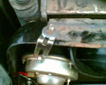

Нового ничего не придумывал. Купил два уголка в метизах, к каждому из них
прикрутил по дудке, одну закрепил на штатный болт у аккумулятора, вторую на такой же болт у бочка омывателя. Купил гофру и провод, подсоединил к штатному разьему на прямую, без всяких реле. Все работает уже пару лет, ничего не горит и не греется. Более того, когда были сильные морозы, пластик на руле повело и ночью заклинило контакты. Машина гудела минут 30, если не больше (пока сторож со стоянке не разбудил, пока оделся и дошел до стоянки)
Ничего не сгорело, работает нормально. Гудят солидно, не то что штатные!

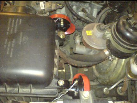

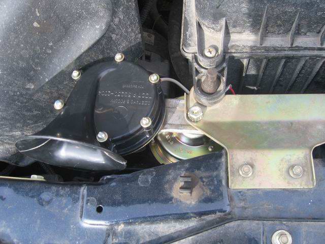

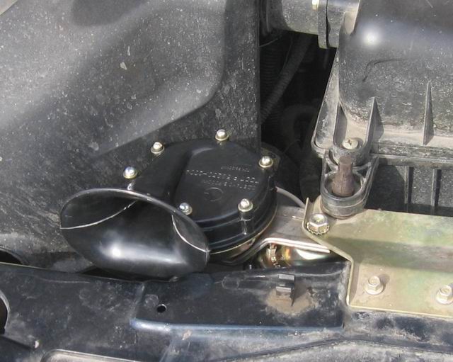

Установил перед воздушным фильтром, на кронштейне его крепления, одна дудка сверху, другая снизу.
Всего две дырки просверлить!
Шестёрочные, как сказали на рынке, дудки. Высокий и низкий тон, гудят достойно! :smile_bigsmile:
Надеюсь всё понятно без комментариев. Подключил к штатному разъёму, при закрытом капоте ни за что не задевают и ничему не мешают!
ГАЗовский клаксон сверху кронштейна воздушного фильтра не помещается - капот не закрывается :smile_doh: Пришлось делать дополнительный кронштейн.
Штатный клаксон отключать не стал, подключил ГАЗовские клаксоны параллельно. Получился трёхполосный сигнал :
Штатное реле звукового сигнала 30 амперное, такую нагрузку выдержит. К сожалению не обратил внимание на то, какого сечения провода подходят на штатный сигнал :? Если сечение 1,5 квадратных миллиметра, то по току они проходят, а если сечение 1 мм, то за 5-10 секунд они всё равно не успеют существенно нагреться, а дольше сигналить необходимости нет :
http://www.chevy-niva.ru/viewtopic.php?p=680020#680020

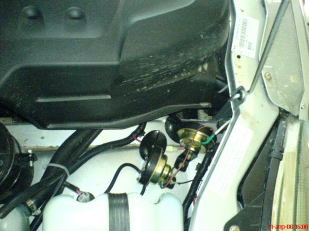

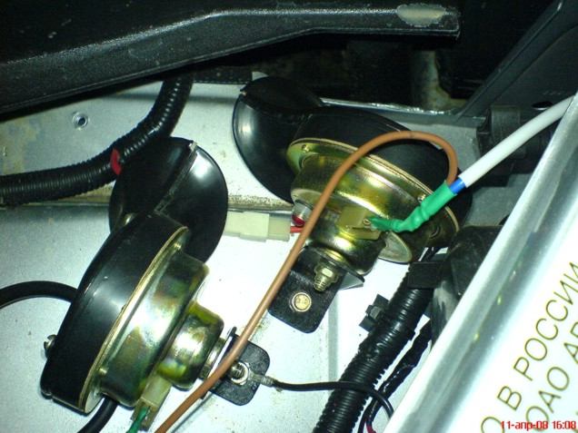

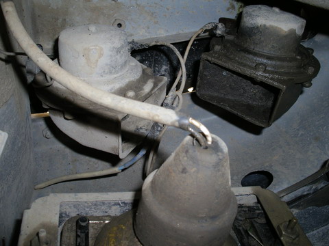

йа шнивко писал(а):
У меня стоят четыре сигнала, под бампером над туманками по два с каждой стороны, подключены через релюху на аккум.
Место как то как то само выбралось, ну мочит иногда (на фото видно, дожжик с лужжами : как раз был) но с осени стоят без проблем.
http://www.chevy-niva.ru/viewtopic.php? ... 33#1008233

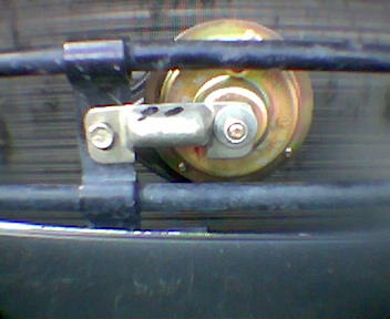

Вот мой вариант установки. Сигналы от классики ВАЗ, Лысковского завода за 240 руб. По громкости не уступают ГАЗовским зато габариты меньше! Провод 2,5 квадрата, просто какой в наличии был. Результатом очень доволен, машинка звучит классно!
http://www.chevy-niva.ru/viewtopic.php? ... 65#2197265

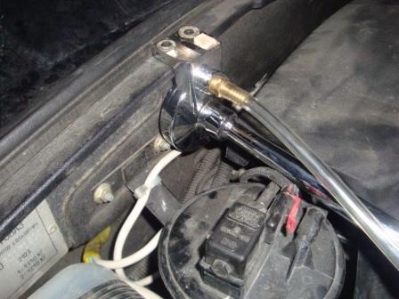

Айк писал(а):

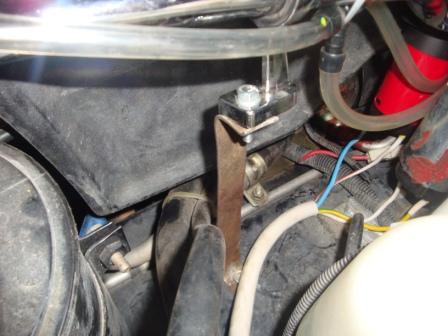

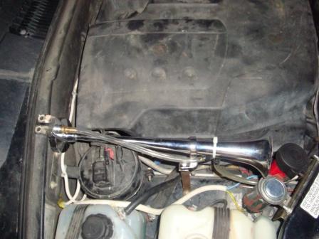

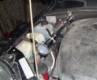

А я вот чо сделал :smile_cool:
Это дудка под капотом
Это компрессоры (в комплекте один, но у меня от старого второй рабочий был (там мембрана навернулась) через тройник два воткнул)
Это крепление сзади
Это переднее крепление, просто стальная полоска загнутая на концах
Гудит превосходно! :smile_cool: Но есть мысля через переключатель второй подсоединить, обычный.... :
http://www.chevy-niva.ru/viewtopic.php? ... 84#2406084

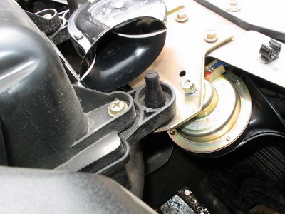

Nemesys писал(а):

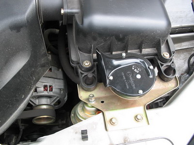

Поставил седня. Здоровые газовские дуделки. Честно говоря немного разочарован звуком. Ненамного он и громче. Ненамного он и солиднее. ИМХО конечно. Просто наверное большего ожидал. На мой взгляд для джипа нужно искать более басовый звук. А газовские дуделки слишком для меня мелодичны... :smile_doh:
Поставил на кронштейн крепления воздушного фильтра. Сверху и снизу. Встали нормально, правда верхней улитки касается шумка на капоте. Но капот нормально закрылся, думаю ничего страшного. Правда пришлось дудки развернуть раструбом назад и вбок. Очень хорошо встали бы дудки за бампер, перед радиатором ГУР. Не за решеткой, а за бампером, сразу за госзнаком. И пихать их туда вобщем то не сложно, и крепить просто. Тока начитавшись советов не ставить ничего перед радиатором, поставил всеже сверху. :smile_bigsmile:
Померил амперметром ток. Если мерить по одной - выходит гдето 5-5.5 ампер на дудку, но когда подключил обе, получился ток 15-15.5 ампер : Мож мой приборус корявый? Боюс теперь как бы чего не згорело. Хотя если верить проге для расчета проводника, надыбанной в инете, проводка должна выдержать даже длительный ток 15А. (там вроде провод 1.2 или 1.5 мм кв., должно хватать как раз на 15А) Реле у нас 30А. Предохранитель 20А. Прикуривателем не пользуюсь. Вроде должно все работать нормально...
Фотать не стал, смысла нет, похожие фоты уже были.
ЗЫ советую тем кто будет делать дудки, купить в гамазине кроме провода ~ 1м, пару контактов типа "мама" больших, один контакт "папа" маленький, набор термоусадочных трубок разных диаметров, изоленту. Еще желательно клеммы под болт, пару штук, массу хорошую дотянуть от аккума до кронштейна фильтра. Все ~ 100рэ. И надыбать где-нить обжимной инструмент (хотя можно и обойтись) :smile_bigsmile:. Получается красиво, и ненадо ничего резать. Штатную дудку оставляем на месте, и в момент техосмотра легко подключаем ее обратно. Ну а снять газовские дудки с кронштейна - 5мин. Не знаю как у кого, но у меня техосмотр сука строгий, придераются по мелочам. Двиган типа не помыт - иди нах... и т. п.
Всем удачи!

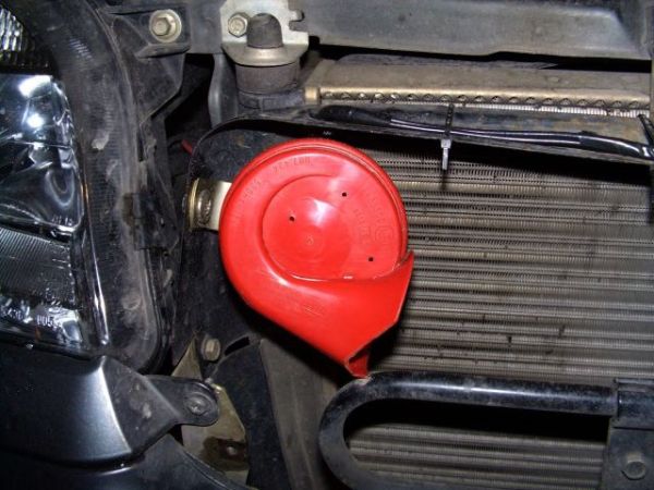

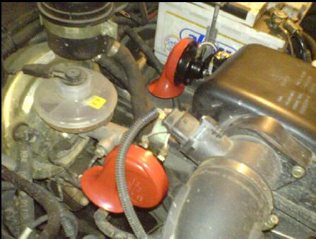

Castro писал(а):
В дополнение к старым (тоже двухтональные, за решёткой радиатора стоят), которые стали "хрюкать" после того, как преодолели пару бродиков : , повесил ещё два.
Купил две пластинки с дырками в "Максидоме" (19 руб. штука), и привернул на правый подкрылок (там родная шпилька торчит) и второй - к дырке доп. замка на капоте.
Едут, дудят... :smile_cool:
Вот, собственно, и всё...

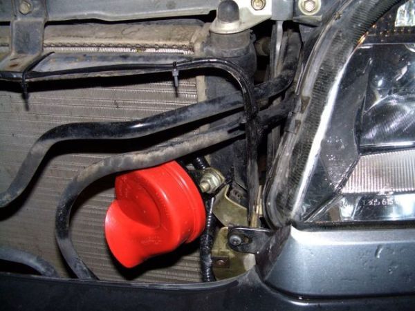

А я купил за 340 руб. турецкий сигнал - две красных пластиковых улитки+крепеж(пластины, болты). Был на ТО-1 сунул дилеру - дескать поставь сам, чтобы не было претензий по гарантии по электрике. Цена вопроса-100 р. Дудит класно -сигнад тапа волговского, двужтональный, солидный такой звук. Все установлен за облицовкой радиаторы, под капотов ничего не межают, т.к. одна улитка установлена на месте штатной гуделки (вот дрянь-то!), а второй-параллельно с другой стороны. Мне нравится. Можно и самому было поставить - но за 100 р. не разговор, да и возможные претензии по гарантии теперь побоку - все внесено в перечень работ.

All1907, я установил волговские дуделки , так же как и Вадим, за решоткой и оба нормально встали .

Ставил волговские, прям за решеткой радиатора,там какие -то дырки есть.Одна дудка верх,другая вниз головой на именно тех пластинах.С гарантией возникнут проблемы в случае,если что-то с электрикой случиться.Не приведи господб сгорит машина,страховку не получает клиент,такое уже было,так произошо вмешательство в систему.Пусть ставит дилер,если на гарантии,денег не сэкономишь,а проблемы могут быть.А правда ставил сам.
