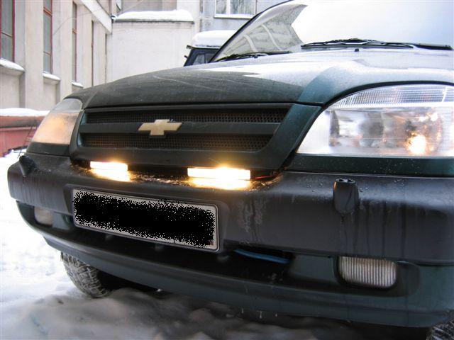

Закрыл щель, указанную в заголовке,прикрепив изнутри к решетке полоску от транспортерной ленты шириной 4-5 см.А то достала грязь,летящая на клаксоны. Теперь думаю об аналогичной щели между капотом и верхней кромкой решетки(штатная резинка с задачей не справляется). В связи с этим вопрос к обладателям "мухобоек":как у вас обстоит дело с грязью на передней кромке утеплителя капота?
Сообщение Добавлено: 19 янв 2005, 15:05
щель между капотом и верхней кромкой решетки устранил приклеев по всей передней кромке капота жесткий паралон темно-серого цвета (продается в строительных магазинах) паралон нарезал в виде бруска , примерно1,5-2cm толщины и ширины . Капот стал закрываться более туго но это не проблема :P

А я уплотнитель для дверей под капот приклеил, а в щель противотуманки вставил, сейчас думаю в нижние отверстия сетку примастить.

Оказывается все гораздо проще! Отрегулировал замок капота и проблема снялась.Tweaker, Как по эффективности обмыв фар и какой расход незамерзайки?

Tweaker, что за ПТФ ставил ?

Что за опрыскиватели фар , можно по подробней , где брал сколько стоят , спасибо.

Сергей.Л, Рули в поиске "Омыватель фар",ответ там. ИМХО эти узкие ПТФ - "пальцы", но прикольно.

У меня подобные на 214 стояли в паре с круглыми. на кенгурятнике. Достоинство - хорошая освещенность по бокам машины.

Вадим, ну стояли - это хорошо....
а как сей зверь зовется ?????
я про ПТФ ....
