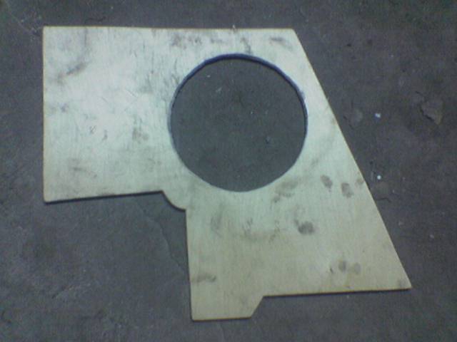

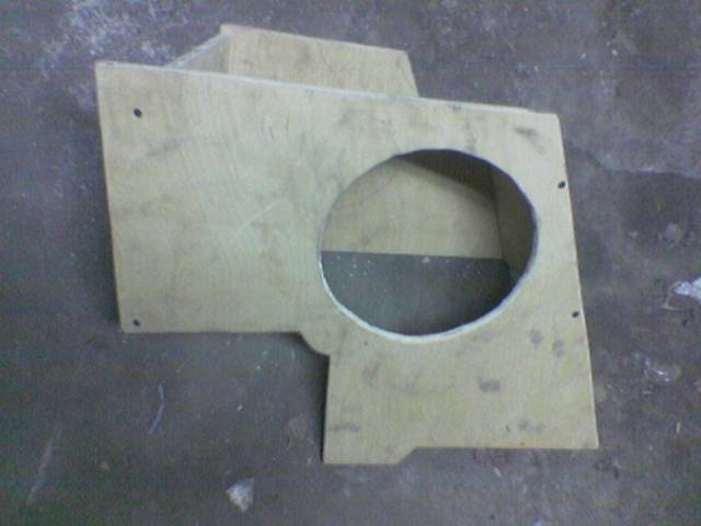

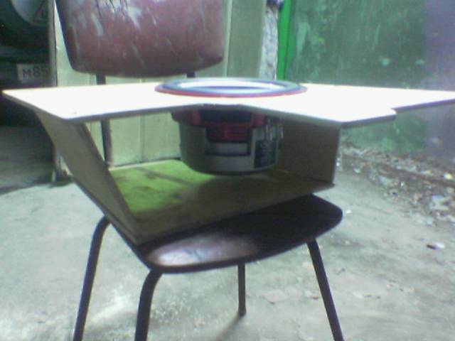

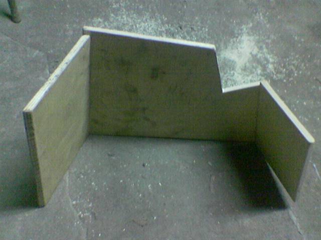

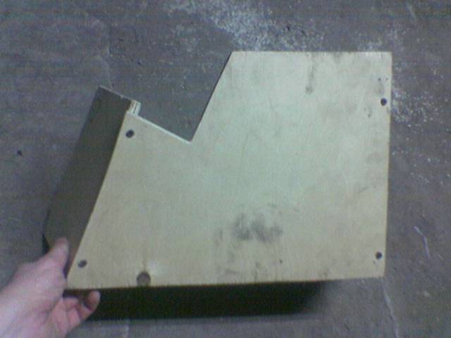

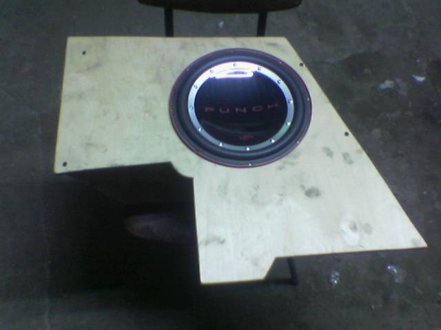

Ну вот, собственно, нашёл время продолжить выпиливание скворешника.
Объём получился около 8 литров, а это только для восьмидюймового саба в закрытом боксе подходит. У меня 10, т.к. купил заранее, до того как просчитал бокс.
Размеры и чертежи выложу чуть позже, когда уже окончательно посрезаю лишнее со стенок. А пока просто фоты по предварительным работам. Фоты оставляю без комментариев, там и так всё понятно.

Немножко советов (бо, страна такая): стенки такими тонкими быть не могут, 20 мм минимум.
Всем всего, Dimus
Сообщение Добавлено: 01 июн 2005, 13:57
    80
  •  2583
  •  05 фев 2004, 01:38
Dimus, всё правильно. Просто остался лист 10 мм фанеры, из неё и пилил "полочку под большой динамик".
