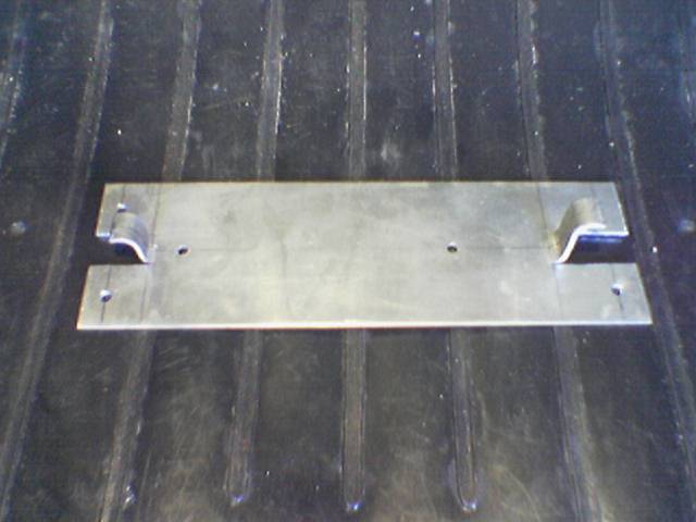

1. Выпилил из металла кронштейн 100 х 320 мм.
2. По размеру аптечки и ремня выпилил и отогнул заготовки под крючки.
3. Загнул крючки так, чтобы ремень натягивался на аптечку.
4. Просверлил отверстия под болты.

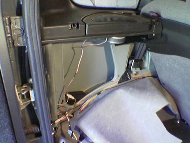

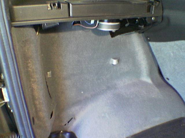

4. Снял два пистона крепления обивки. Отогнул обивку, чтобы был доступ к кузову.

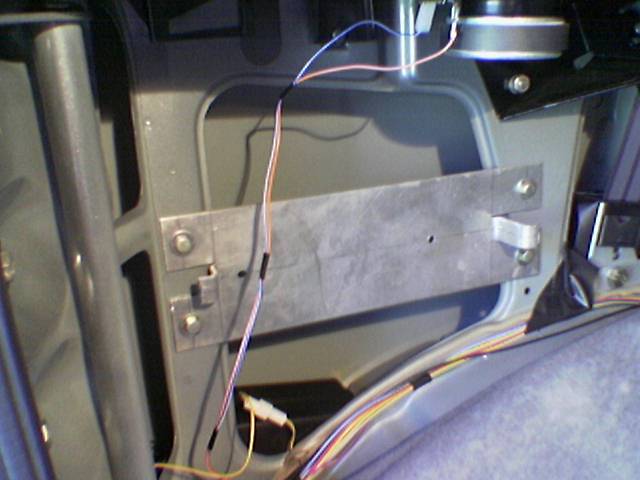

5. Подметил через готовый кронштейн отверстия в кузове. Выполнил отверстия в кузове.
6. Установил кронштейн и закрепил его болтами.
7. Сделал надрезы в обивке и установил обивку на место.

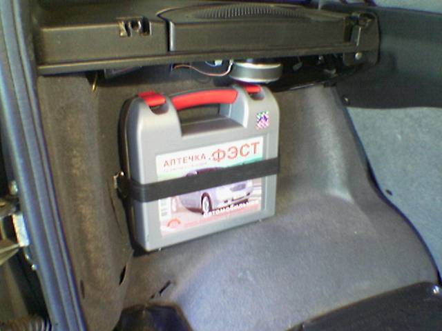

8. Закрепил ремнем аптечку на кронштейн.
Вот собственно и все...
