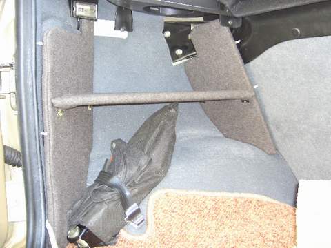

Сделал вот такую полку. Остался доволен, теперь буду делать на другую сторону.

Чертеж давай! : Схему распиловки, материал...Чем сама полка крепится к "стойкам".....
А подсветку багажника закрыл навсегда?

Чертеж сделать проблематично, поскольку детали имеют радиусы, а вымерять их образования не хватает. Полка сделана из фанеры и шинельного материала.
История вопроса здесь.
http://adeevs.narod.ru/photoalbum.html
Освещение стоит на месте, просто лампа прикрылась пакетом.

Valmikh, Размеры деталей подскажи плиз...

А если седло заднее откинуто, она держится, или падает?

А доступ к задним фонарям?
Я так понимаю, полка д.б. легкосъемной

аналогичный вопросик - как лампочки менять?

Если откинута сидушка, то полка остается на месте. Снимается она очень легко, для этого нужно открутить два шурупа. На первом снимке от левой стойки полки, мимо лампы идет светлая металлическая полоса и зажимается первым шурупом. К верхней части левой стойки полки прикручен уголок (его не видно) второе ухо уголка зажат вторым шурупом, который виден на переднем плане в верхнем правом углу.
Низ левой стойки полки притягивается резинкой, которая держит всю поклажу, лежащую на полке. Крючок резинки зацеплен за дальнее кольцо крепления домкрата, а резинка пропущена вокруг стойки полки. Притягивая поклажу резинкой, притягивается и низ стойки полки.
Остается не прикрепленным низ правой стойки полки, но он хорошо держится за счет всей остальной конструкции.
