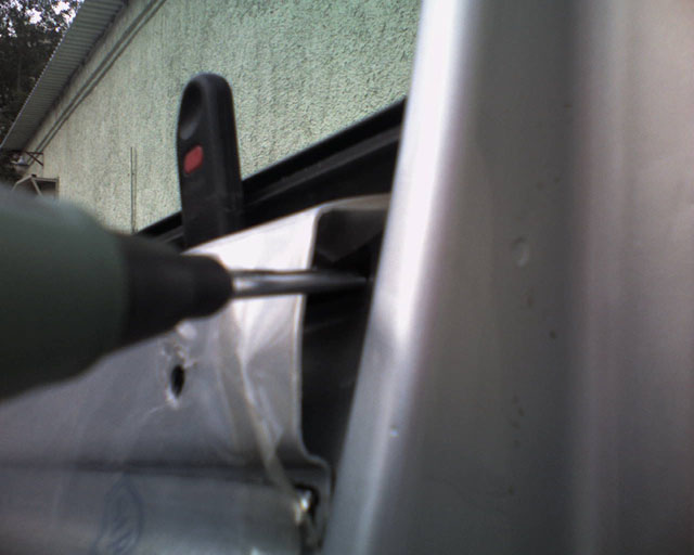

Я думаю многие задавались вопросом как избавиться от царапин на стекле (тонировочной пленке). Сам задавал вопрос на форуме и получил несколько подсказок. Вобчем, всем спасибо за советы.
Здесь же хочу выложить результаты собственного доведения до ума накладок передних дверей.
Что нам понадобится:
1. Бархат - можно купить в любом магазине где продают ткани, больше 0,5 погонного метра брать не надо и так много.
2. Двусторонний строительный скотч для наклейки ковролина - продается в любом строительном супермаркете. Именно для ковролина, а не для линолеума, ибо ткань клеить будем.
3. Ножницы.
4. Отвертки - крест и обыкновенная.
5. Пистоны для дверей - штук 30-35.
6. Жидкость для того чтоб обезжирить поверхность - бензин, ацетон и т.п.
Итак сам процесс:
1. Снимаем обшивку дверей (думаю разъяснять не надо как это делать)
2. Снимаем накладку, процесс этот мутный, засим поподробней.
Заводим простую отвертку в отверстие (как показано на фотке) и нажимем на рай накладки, при этом саму накладку тянем вверх.
http://www.chevy-niva.ru/album_pic.php?pic_id=3499

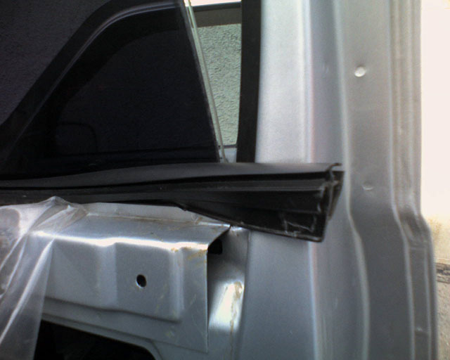

Как только она отщелкнется слегка изгибаем ее и тянем на себя по ходу двери (см. фото)
http://www.chevy-niva.ru/album_pic.php?pic_id=3501
Вытягиваем ее на себя. Все накладка снята.
3. Отрезаем двусторонний скотч нужной длины и ширины и обезжирив поверхность наклеиваем его. Подрезаем где необходимо.
4. Вырезаем бархат нужной длины и ширины и наклеиваем его на скотч. Стараемся не растягивать бархат. Потом плотно прижимаем его к скотчу и тщательно разглаживаем.
5. Устанавливаем накладку обратно. Все.
После того как я заменил все накладки, я поменял тонировку на дверях и проездил 1,5 месяца. Тонировка не царапается. Доволен и рад.
P.S. Говорят подходят накладки от 11 модели, но надо подрезать маненька. Родных Шевинакладок с бархатом нет.
