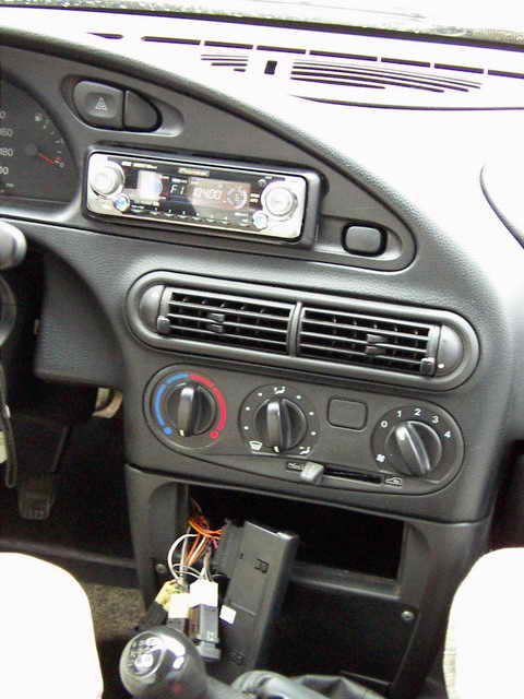

Эта идея витала давно.А т к машину я в выходные чудом неспалил , и торпеда была снята(читай про неотщекивающий переключатель поворотов) решил-таки взяться за напильник.Пока черновой вариант.Вокруг рамки головного уст-ва местами щели.Надыть соорудить фигурную , малозаметную накладку.При повторе будьте очень внимательны с разметкой.Сейчас я ,миллиметров на 5-7 правее разместил бы.Внутри торпедо места хватает для размещения 1 DIN размера.Я ,правда, снял воздуховод, который дует на лобовое стекло ,при включении переключателя" на пассажиров" На мой взгляд толку от него было мало. Если надо "на стекло" то и включу "на стекло"Да и колесико по середине не мог запомнить куда-когда крутить : Отверстие в печке ,оставшееся от воздуховода заглушил куском пластика, на герметик и пару саморезов. Внуренности торпедо понравились-не европа, но далеко уже от "зубила" : Фото тут, спасибо Максу Looptime: http://www.chevy-niva.ru/album_pic.php?pic_id=3835 ; http://www.chevy-niva.ru/album_pic.php?pic_id=3836 На старом месте магнитолы планирую сделать "дом" для "выселеных" сверху кнопок : Но это уже совсем другая история!

Есть пультик на руль, пионеровский.Так он неработает если магнитола в штатном месте.На ходу настраивать не очень удобно,взгляд с дороги на долго убираешь.

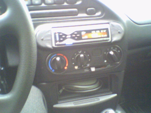

Мое мнение так получше ( у меня :smile_bigsmile: ) просто меня просто БЕСИЛО!!!!!!! : штатное место,а так теперь там минибардачек
для дисков а магнитола очень удобно,сопла что там зимой мне не нужны а летом из них всеравно теплым дует,от движка греется-я повесил на лобовое вентилятор вместо сопел,и все ОК
(кстати все можно вернуть обратно за 20 минут
http://www.chevy-niva.ru/album_pic.php?pic_id=2214
