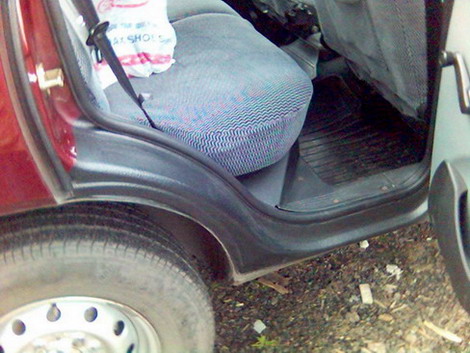

Мне дак целиком антигравием пороги покрыли в Вальволине до уплотнителя дверного на кузове, а у задних дверей я попросил вообще почти до замочной петли сделать, получилось вообще отменно!
Надо будет фотки выложить.

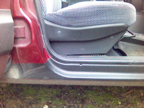

Обещанные фотки

Сообщение Добавлено: 07 окт 2005, 12:01
  •  1771
  •  21 мар 2004, 16:09
_TANK_,а внутри зачем антигравием покрывать? Там же дверью закрыто.
Сообщение Добавлено: 07 окт 2005, 12:05
  •  186
  •  10 июн 2004, 19:34
  •  г. Архангельск
ну ведь туда-сюда постоянно кто-то залазит вылазит, красочка может поцарапаться, ногами шоркают, всякие замочки (это про задние двери) на куртках царапают, что то загружаешь-выгружаешь!

_TANK_, СУПЕР!
