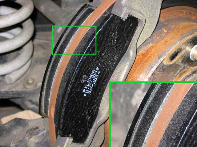

Заводские колодки поменял на Pilenga.
Оказалось они немного выступают за габариты диска:
Тормозят они в общем-то не плохо, но Ferodo мне нравились больше.
