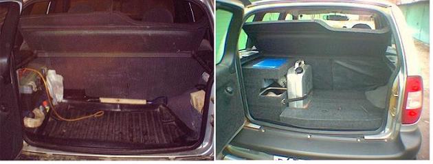

Сравним 2 варианта:
Справа - вид на багажник уважаемого Хищного Мыша, а слева - вид на мой багажник – правда больше свободного места…

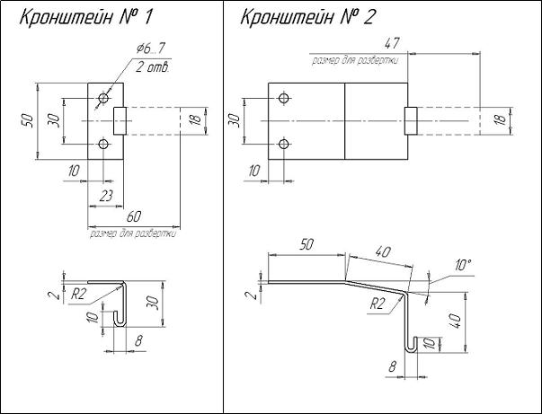

Если я кого-то убедил в преимуществах своего варианта, то привожу чертежи и фотографии такого обустройства.
1. Организация левого борта (основное барахло там). Для этого понадобятся следующие вещи:
А) пластмассовый ящик для инструментов габаритами 400 х 200 х 200;
Б) 2 резиновых ремня длиной по 30 см – проволочное крепление на одном из ремней выгибается таким образом, чтобы его можно было сцепить с другим (если не получится, то можно из проволоки согнуть крючок);

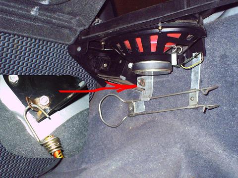

В) два специальных кронштейна (№ 1 и №2), изготовленные по чертежам. Материал – листовая сталь 1.5 – 3 мм (я гнул из стали 3 мм). Кронштейны перед установкой на машину покрасил из баллончика;
Г) 4 болта М6 с гайками и шайбами;
Д) дрель со сверлом диаметром 6,5 – 7 мм.

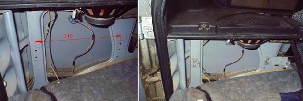

1) снимается тканевая обивка с левого задней арки, для этого достаточно отверткой или ножом вытащить 3 пластмассовых пистона с левого «косяка» задней двери, затем взяться за верхний край обивки и аккуратно потянуть ее на себя.
2) размечается место для сверления (я на рисунке даю размер по своему инструментальному ящику), высота тоже подбирается опытным путем;
3) сверлится 4 отверстия для крепления кронштейнов (отверстие Ф 6,5 - 7 мм). Только для большей безопасности я между кузовом и распоркой кузова, в которой сверлил отверстия, вкладывал деревянный брусок;
4) крепим кронштейны 4 болтиками с резьбой М6 на машину (предварительно надо в тисках обжать отогнутые части кронштейнов с проволочным креплением на ремне, чтобы ремни не выскакивали из загибов);
5) примеряем тканевую обивку, в нужных местах надрезаем отверстия для вывода ремней наружу.

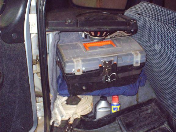

В результате в левом «кармане» поместились:
1) инструментальный ящик со множеством инструментов;
2) домкрат гидравлический 2 тонны в чехле (засунут вверх основанием под штатный ремень домкрата – крючок на кузове, крепящий проволочную скобу ремня, загнут плоскогубцами для надежности);
3) трос буксировочный в виде капроновой ленты – свернут в кольцо и надет на основание домкрата, туда же сунута и пара перчаток на всякий случай;
4) пила, топор, знак аварийной остановки – в тряпочном мешке с завязкой – уложены плашмя на арку, сверху поставлен инструментальный ящик;
5) расходные жидкости – WD-40 и баночка тормозухи – удобно разместились за загибом напольного коврика.

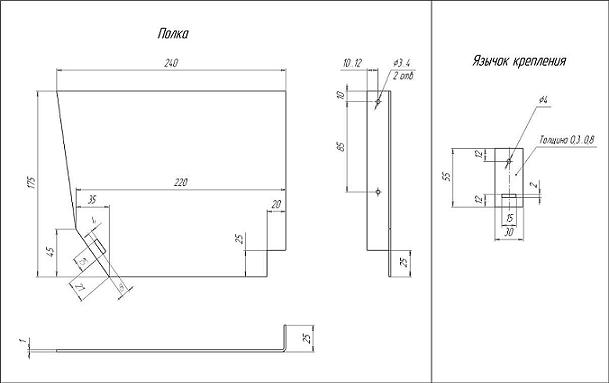

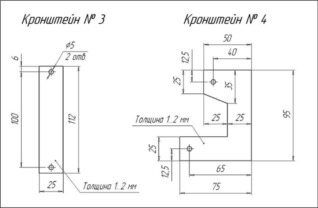

А) сверху приладил огнетушитель белорусского производства (на фото только его крепление) – марку уже не помню на двух кронштейнах из листового металла (я делал их из обычного оцинкованного кровельного железа, а народу рекомендую найти железо толщиной 1 – 1,5 мм). Кронштейны крепятся к шпилькам, которые держат полку. Чертеж кронштейнов прилагается.
Небольшое примечание – стрелкой показано одно из двух ушек прикрученных к нижнему креплению полки. К этим ушкам цепляется резиновый шнур в тканевой оплетке. Этим шнуром обвязывается груз, который при перевозке не должен кататься по багажнику, например канистра с водой.

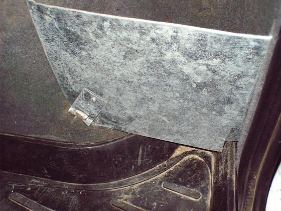

Б) внизу сделал вертикальную загородку в которой помещаются маленький ножной насос, 2 деревянных бруска – подставки под домкрат (при необходимости) и всякая мелочь. Загородка сделана тоже из оцинкованного кровельного железа. Она крепится к правому «косяку» двери. Недостаток моего варианта – не очень большая жесткость, поэтому есть 2 варианта ее изготовления: из листовой стали толщиной 1 мм или отдельно из стали сделать уголок для крепления к кузову, а саму загородку вырезать, например из фанеры.
Крепится она 2-мя саморезами к правому «косяку». Для большей жесткости предусмотрен язычок крепления, который надевается на крючок, приваренный к кузову, и присверливается к загородке по месту. Так что, если вы будете делать все их нормального материала – язычок и не нужен, тогда размеры паза в полке (загородке) нужно корректировать по месту.

Дороботал идею о перегородке из металла под правой полочкой.
1) продлить (относительно изделия Ёхана http://www.chevy-niva.ru/album_pic.php?pic_id=5905) перегородку в сторону сидений и изогнуть вправо на уровне конца аккустической полки. При этом используем как пол арку колеса и всю её ширину во внуть багажника, при этом от края полки до края перегородки поверху имеем 6-8 см. котрые позволяют и рукой в том пространстве шарить, и зонтики вертикально вставлять.
2) при этом высоту метал.перегородки после начала колесной арки сделать на равне с самой ак.полкой - тогда просверлив в отгнутой части отверстие, нашу перегородку можно зажать штатным болтом на 19 который вместо шляпки имеет конус для фиксации спинки задних сидений.
3) растояние вправо от арки и до косяка двери делаем меньшим, как у Ёхана, чтобы ножной насос входил легко, но не очень узкую чтобы не вывылился (помним что снизу ещё надо сделать выпил под пластиковое корыто-коврик.
4) языкок я не делал, у меня штатно там крепления нет (машина 2007 г.в.)
5) косяк двери не сверлил, чтобы закрепить другой отгиб, а закрутил саморез в отверстие для нижнего пистона обшивки.
6) если бы я больше экспериментировал с картонным лекалом, то сделал бы правый одгиб не по высоте перегородки в том месте, а дотянул бы его и до верхнего пистона. а так на одном саморезе слегка вертится... новую железяку вырезать не стал, и косяк сверлить жалко...
7) покрасил черной нитрой, края скотчем обклеил чтобы "помягче" были. Делал из 1мм стали, как края не закругляй, не очень то получается безопасно.
