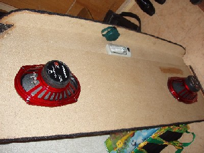

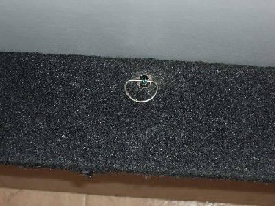

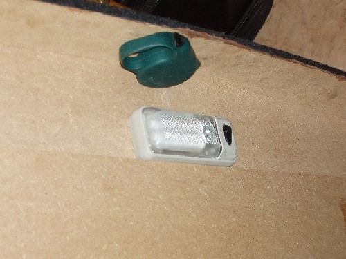

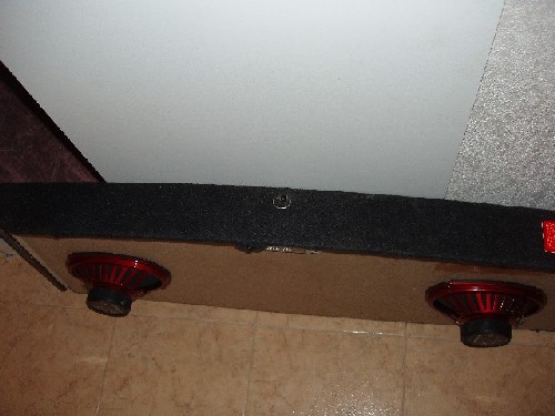

Готово вроде.
Полукольцо в походном положении. Если потянуть за него, то рулетка начнет стравливать шнур. Снизу видна кнопка фиксакции барабана рулетки.Изображение
Господа! Имеются некоторые коррективы: Рулетка и лампа установлены не совсем верно! Их необходимо установить зеркально тому, что вы видите на фото, тогда траектория проводов будет короче, а на клавишу фиксации рулетки удобней нажимать правой рукой, и меньше тянуться.
