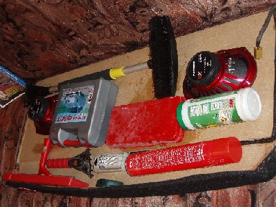

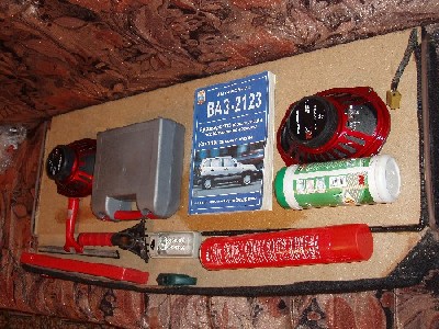

Так о чем это я, ах да о полке багажника. Оглядел я критическим взглядом свое изделие, да как закричу нечеловеческим голосом «Эгегей …б твою мать! Эврика …б твою мать!» И рванул в машину за скорой помощью, пожарной охраной, простите, задумался, за аптечкой, огнетушителем и знаком аварийной остановки. Потом, поразмыслив ещё, принес кучу всякой всячины. Варианты:
Изображение Изображение
Изображение ИзображениеНе рассмотрен один принципиально важный момент: теоретически возможно сделать в этой полке выдвижной ящик по аналогии с ящиками письменного стола, используя для этого соответствующую фурнитуру. Но это не мой случай, воплощать его в жизнь я не буду, но вдруг кому сгодиться.

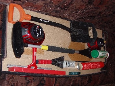

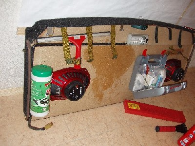

Вот итоговый вариант:

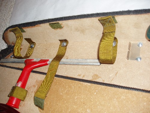

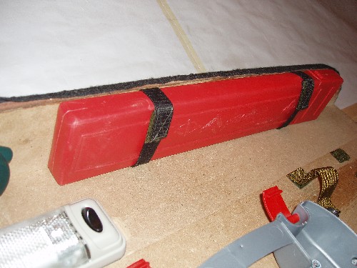

Хлястики, которые крепят всю байду, пришиты саморезами. Все разъемные соединения осуществляются посредством застежки велкроо или попросту на липучке, хотя можно поставить и кнопки, но липучка штука универсальная. Ответная часть липучки приклеена суперклеем к МДФ.

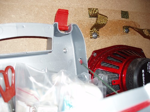

Бокс аптечки прикручен саморезами, а для того, чтобы аптечка не стала самосвалом, от пресловутой рулетки отрезано 40 см шнура, который пошел на ограничители открывания дна. Принцип аналогичен ограничителю бардачка. Для пущей аккуратности рекомендую законтрить кончики шнура термоусадкой и приклепать изнутри. Еще нюанс, чтобы огнетушитель от вибрации не покинул штатного места, в торцах прикручены ограничители. Также чтобы вся эта бня не создавала лишнего шума, завтра приклею резинки в местах соприкосновения бни и полки.

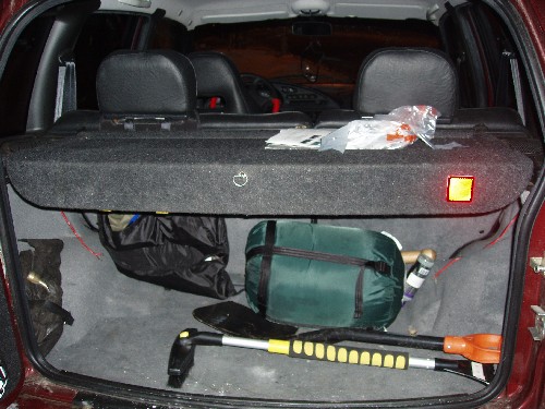

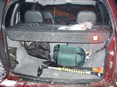

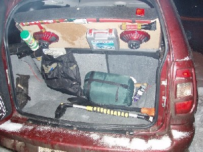

В результате вышло, что из того барахла, которое я вожу в багажнике, непристроенными остались лопата, щетка-скребок и спальный мешок. Но я над этим размышляю. Выглядит на машине так:
Пробная поездка выявила следующий недостаток: хлястики крепления огнетушителя необходимо сделать навстречу друг другу, как на знаке аварийной остановки. Потому, что площадь контакта липучки маловата, и угол подхода хлястиков к полке крайне неудачен.

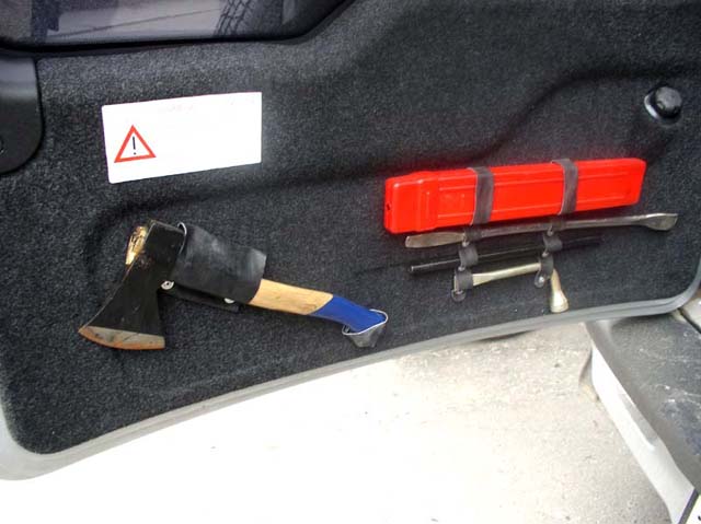

Black Jack, я половину этой лабуды повесил на дверь : http://www.chevy-niva.ru/album_pic.php?pic_id=1347
а трос, лопатку, карабины на всяк. - под полку. Правда, защелки сразу сломались, ща думаю магнитиками оснастить...
Есть описанеи как крепил все это к двери?
