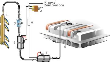

Специально для участников рейда "Байкал-2006" (и прочих автопутешественников) привожу занятную статейку из журнала "За рулем". Если кому-нибудь такую фигную удастся применить на своей машине, то она станет намного живучее и на ней не страшно будет отправится в дальние края.

Схема подключения дополнительного электробензонасоса на автомобиле «Волга» с системой впрыска топлива: 1 – топливная рампа; 2 – тумблер; 3 – топливный фильтр; 4 – дополнительный насос; 5 – штатный насос; 6 – бензобак.
Иными словами, отказ электробензонасоса, как правило, означает буксировку к месту ремонта. Между тем есть способ восстановить подачу топлива простым щелчком переключателя – заблаговременно установить насос-дублер последовательно со штатным.
В любом случае это должен быть не погружной, а выносной узел – его можно закрепить хомутом в любом удобном месте под капотом, в разрезе нагнетающего бензошланга до топливного фильтра. Наиболее подходящий кандидат – насос для впрысковой «Волги» старооскольского или тюменского заводов – такой стоит всего рублей девятьсот. Оба узла – штатный и дополнительный подключены через тумблер (см. рис.): как только мотор заглохнет, не выясняя причин, одним щелчком меняем «кормильца». Если двигатель оживает, значит и впрямь штатный прибор сгорел или потерял питание из-за плохого контакта. Но нас это пока не интересует и мы благополучно продолжаем поездку – ремонт подождет.
Остается добавить, что столь замечательной возможностью мы обязаны тому, что последовательно соединенные насосы почти не создают помех друг другу: тот, который не качает (неважно, сгорел или просто обесточен), пропускает бензин как обычная трубка.
На шеви погружной насос в бензобаке, поэтому даже если и нужно страховаться от его поломки, то описанный вариант не подойдет - поставить некуда. А про модуль зажигания - это точно, в дальнюю поездку стоит с собой взять.
