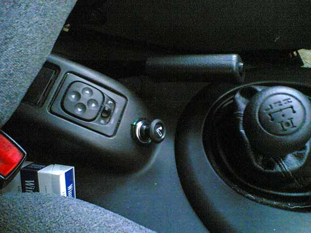

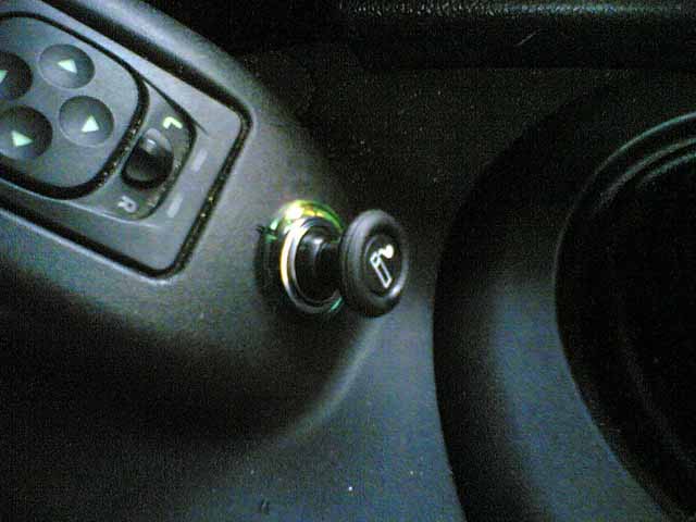

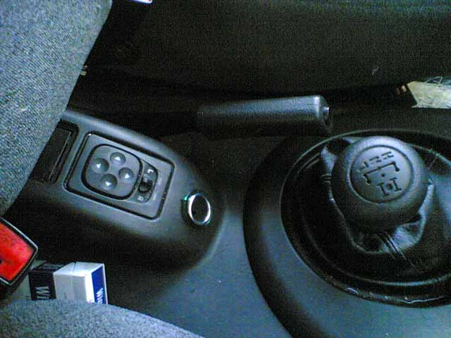

Если надо опишу подробно установку :smile_bigsmile:

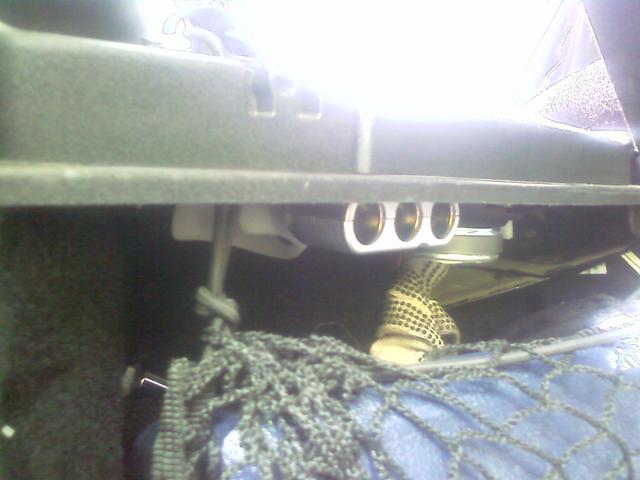

У меня следующий вариант, делал чисто для переноски и автохолодильника, правда пришлось тянуть силовой провод +12 В. Гнездо чуть меньше по диаметру, чем у прикуривателя, продаётся в автомагазинах, штатно стоит для переноски в ВАЗосвких 10-ках в нижней части торпеды, под приёмником иммобилайзера.

Смирнов Михаил, Не-а, купил провод 3 в 1 (три проводка в одной оплетке), полностью снял прикуриватель-два самореза, вынул управление зеркалами и проталкивал провод правее рычагов переключателей раздатки и скоростей. провод выходит около штатного подключения прикуривателя, зачистил провода, воткнул соответственно проводки в фишку подключения, со сотороны прикуривателя на провода присобачил "мамки", сверху термоусадочный кембрик и подключил прикуриватель, предворительно акуратно вырезав дырку в тонеле(резал помалу постоянно примеряя)

Хищный_Мышь, Давай дерзай :smile_bigsmile: При наличии всех девайсов, работа заняла 20 минут. Блин только отключай акум., а то я сжог 3 предохранителя(прорезал легонько оплетку проводов и не видно что они коротят) заизолировал и все нормалек
