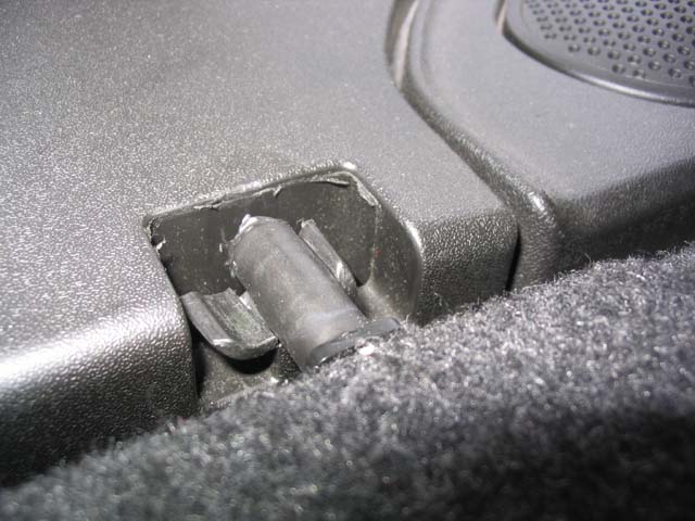

Поломался один из фиксаторов задней полки теперь полка трясется и бренчит на кочках. Наверняка, не я такой один, кто-нибудь придумал как ее закрепить (ну кроме ЗР-овского способа - резинкой) по нормальному?

А вот эти "усики" фиксатора совсем отвалились? У меня один поломался, но не отломился совсем. Наверное с год с ним ездил. А вот недавно на место отлома нанес клей - выставил его в нормальной положение, а между ним и корпусом полки засунул кусочек кругленькой пластмассы внатяг, чтобы не откидывался штырем полки - езжу второй месяц - пока все на месте и не бренчит ничего.

У меня тоже сломался. Я не стал изобретать фиксатор, просто сделал так, что при подпрыгивании она не издает стук. Вечером выложу фотку.

Открываем багажник, это пятая дверь которая :smile_nod:
Смотрим, например налево и рядом с накладкой на динамик видим такую картину(это, как вы понимаете, поломанный вариант)

... А вот недавно на место отлома нанес клей - выставил его в нормальной положение, а между ним и корпусом полки засунул кусочек кругленькой пластмассы внатяг, чтобы не откидывался штырем полки - езжу второй месяц - пока все на месте и не бренчит ничего.
Наверное так же сделаю. Как я понимаю, мысль эта пришла в голову и разработчикам ШН, у знакомого на новой машине (я писал в другой ветке об изменениях в ШН), именно в этом месте стоит уже "литая" подпорка из пластмассы предотвращая эту самую поломку.

Совершенно безмозглая вещь - наша полка. В поставке она хила (ну что на нее положишь, кроме аптечки ,и , извините, сами знаете..... ? Я с дуру прикупил у диллера, когда машину брал, акустическую полку из дсп, так она мне увесь крепеж штатной полки размочалила.... теперь стоит штатная (а что поделаешь, если та, акустическая, как штанга непревзойденного Алексеева, все нафиг курочит ???).. Вообщем теперь на "штырьки" штатной полки я одел резиновые "пимпочки" (шланг из резины аккурат по диаметру , чтоб туда-сюда не елозило и не гремело
в штатном креплении (размочаленном,млин...)
