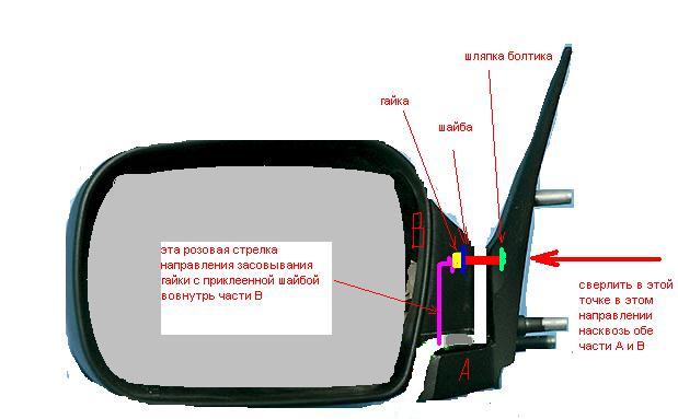

Итак, фоты у меня с собой нет, но рисунок я тут накрапал из имеющихся материалов. Я художник от слова худо, но не в этом суть :smile_nod:
НУЖНО: Болтик диаметром 4-6 мм длиной 15-20мм с плоской большой (8-10мм) шляпкой, сверло по металлу, гайка и шайба, дрель+ нетрясущиеся руки :smile_nod:
1. Фиксируем левой рукой неподвижную часть (А) и подвижную часть (В) таким образом как зеркало было и должно быть :smile_nod:
2. Сверлим отверстие сверлом по металлу (часть А - металлическая) насквозь части А и В.
3. Приклеиваем суперклеем шайбу к гайке.
4. Снимаем отломленную подвижную часть В настолько, насколько позволяют провода с поворотного механизма части В, чтобы пролез палец вовнутрь.
5. Намазываем шайбу суперклеем. Пальцем засовываем эту гайку с шайбой вовнутрь части В, совмещая с просверленным отверстием и прижимаем на несколько секунд чтоб схватилось.
6. Соединяем части А и В, совместив просверленное отверстие.
7. Аккуратно закручиваем в отверстие с приклеенной изнутри гайкой наш болтик.
8. Пробуем на прочность и радуемся :smile_nod:

Ёхан, никаких торчащих гаек. Сверлим не снизу, а сбоку со стороны крепления зеркала к корпусу. Главная, но не такая уж сложность - это засунуть и приклеить гайку с шайбой вовнутрь подвижной (шарнирной части) зеркала.

ssh, опа.. чета рисунок не прикрепился...
Сообщение Добавлено: 24 янв 2006, 15:39
  •  129
  •  15 апр 2005, 07:44
  •  Пермь
ВОТ ОНА КАРТИНКА
