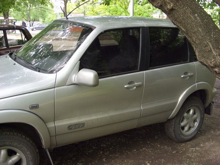

маладца! креатифф! а красил правильно(грамотно)? а то если краска начнет отваливаться, будет просто ужас...
Бампера и молдинги уже год покрашены и как новенькие!

701, поделись технологией, я тоже хочу себе также покрасить. В сервисе объявили 200у.е. только за бампера и молдинги, а сам красить боюсь.
Кстати боковые стойки у меня как и у тебя черные, сам делал в гараже.
Красил на даче из балончиков. Бампера не снимал, красил на месте только обклеил вокруг, чтобы не забрызгать другие части кузова. Зекала, ручки и молдинги снимаются легко (но и их можно не снимать, а также обклеить вокуг). Обезжириваешь и поливаешь из балончика по инструкции.

701, че, и все? А как насчет загрунтовать? Ну если так все просто, то я уже знаю, чем буду развлекаться в ближайшие выходные :smile_bigsmile:

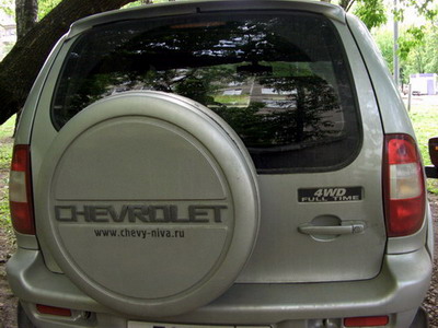

Ничего не грунтовал. Хотя купил грунтовку для пластика, попробовал, получилось фигово.
Ещё забыл написать, что и колпак запаски тоже также крашен (до этого был "дельфин" - надпись "Chevrlet" осталась).
