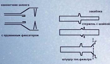

Уважаемые коллеги, предлагаю вашему вниманию ОТВОД от ТОПЛИВНОЙ МАГИСТРАЛИ (ОТМ)…
Для его создания не тратим никаких усилий – только пшик рублей в русских деньгах… Столько примерно должен стОить отводящий шланг топливного фильтра нового типа (2006 г)…
От прежнего шланга (был около 130 рублей) отличается ТОЛЬКО наличием отвода…
Ставится ОТМ пять минут (вместо родного).
Когда отвод не нужен - свободный конец (отвод) глушится по желанию – строительной заклёпкой 8мм (на глаз говорю, надо по диаметру топливной трубки брать) или походящим болтом с отпиленной шляпкой – неважно….
Наращивается в случае использования по какому-либо назначению – стандартной топливной трубкой или шлангом через штуцер, сделанный из штуцера фильтра, например…
ПРЕДЛАГАЮ обсудить нужность или вредность такого ОТМ…
Видимые плюсы:
1. Надо бензинчику слить товарищу - пожалуйста, только заглушку отщёлкивай и лей б/насосом в полную струю...
2. Диагностику давления топлива на ходу при движении по трассе - легко!!! Манометр на сиденье рядом кинул - и наблюдай... (шланг берём тонкий капроновый – разрывные силы - ничтожны)…
3. Независимость в дороге от целого ряда неисправностей в системе питания (от поломки или засорения бензонасоса или регулятора давления топлива до «соплей» электропитания б/н)... я уже упоминал на форуме, что уверенность в своей машинке не на ГОЛОЙ ВЕРЕ должна основываться!!!
Отчёт об экперименте можно посмотреть на страницах темы
http://www.chevy-niva.ru/viewtopic.php?t=9998&postdays=0&postorder=asc&start=20
[img]http://www.chevy-niva.ru/album_pic.php?pic_id=9365[/img] ... чем никогда никого (не ...) ...

Из фотографии не понятно, как ты там тройник-то сделал?

ar1997, извините, если непонятно выразился - на фотках показано только, как выглядит этот шланг - у меня его нет, заказал пока только...
У меня сейчас в машине тройник стоит временный - для экспериментов, так сказать... Жду подхода оригинального шланга, который как раз изображён на фотке...
На фотке - штатное положение шлангов машины 2006, шланг-тройник надо будет поставить вместо двойника слева от фильтра...

[quote="Chicken]Самодельные заглушки, болтающиеся шланги имеют обыкновение вываливаться, давать течь и т.п. Тем более под днищем. Зачем этот огород? Да и провоцировать то народ не следует на опасные нововведения..([/quote]
Chicken, не соглашусь с Вами на тему самопальщины - Вам не нравится штатный наконечник с фиксатором??? Как же Вы тогда миритесь с таким соединением у себя под капотом прямо над приёмной трубой выхлопной системы... и почему у Вас до сих пор нет там пожара? Да потому, что соединение это - класс, давление в системе - пшик... Тем более под днишем - к тому же у Вас под этим самым днищем ровно ТАКИХ соединений на этом самом топливопроводе - море... И ничего - Вам нравится...
Ответьте, ГДЕ Ваша логика???
