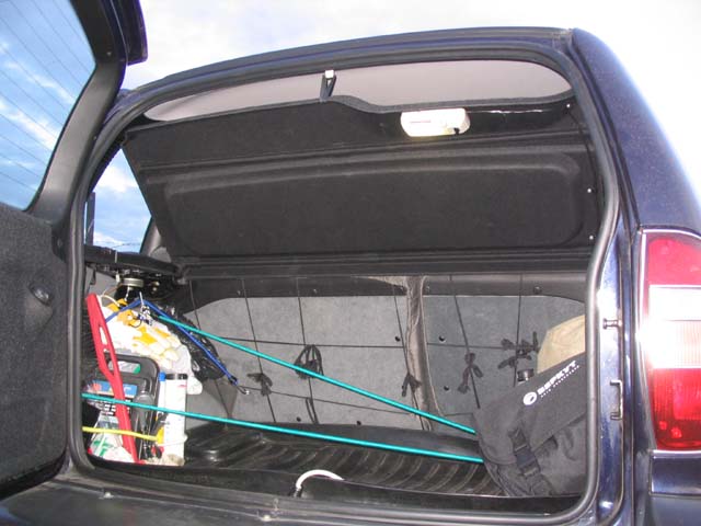

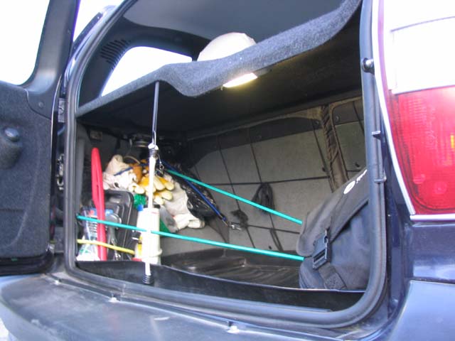

Две полярных зимы мучался - ничерта в багажнике при свете штатной "свечки" не видно плюс выводило из себя, что обязательно нужно оставлять включенные габариты, чтобы хоть что-то светило.
В общем только в эти выходные руки дошли:
купил люминисцентный фонарь(СИЕУ. 453754.005) у нас в городе он стоит около 400 руб, тот на который обычно меняют штатный восьмерочный (у меня такой в салоне уже больше года ездит), на заклепках прикрепил к задней полке, подсоединил проводку вот собственно и все.
Теперь фонарь можно включать вручную, можно поставить в режим всегда выключено, можно в режим включения от открывания двери.
Удобно, практично и света до х=ра, при этом тока он потребляет максимум 0,55А (по паспорту).
Плафон уже установлен на полку.
http://www.chevy-niva.ru/album_pic.php?pic_id=9860

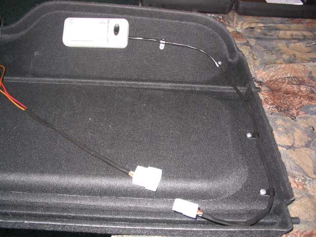

Разъем для поключения (на случай снятия полки)

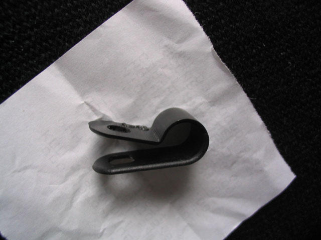

провода убраны в термокембрик и крепятся вот такими пластиковыми скобками
http://www.chevy-niva.ru/album_pic.php?pic_id=9863
а это крепление самого плафона
в магазинах города не нашел штатный трехконтактный разъем (перифирия, блин :smile_nod:, поэтому пришлось использовать 3-и отдельных клеммы.

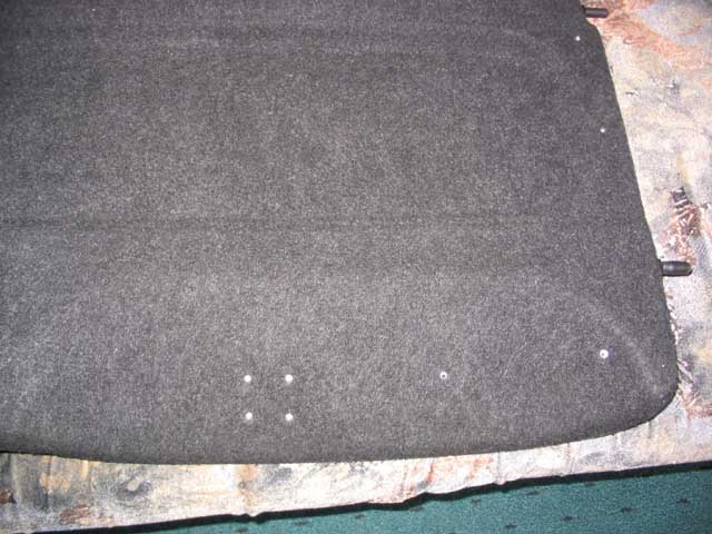

вот так выглядит полка с обратной стороны
http://www.chevy-niva.ru/album_pic.php?pic_id=9864
для большей эстетики можно купить черный перманентный маркер (тот, который не стирается) в любом канцелярском магазине и закрасить заклепки, взгляд они вообще привлекать не будут.

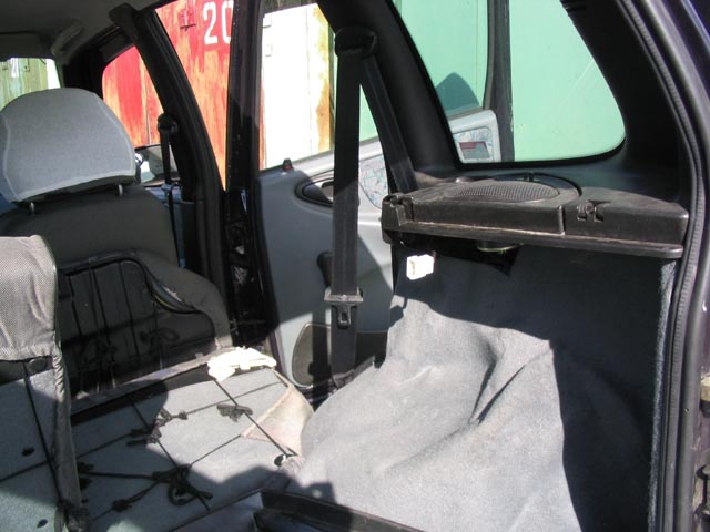

Проводка сделана в машине, местонахождение разъема выглядит так:
http://www.chevy-niva.ru/album_pic.php?pic_id=9869

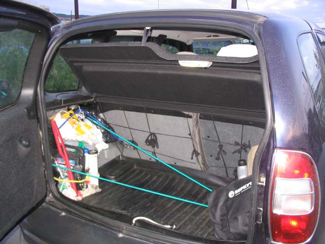

А это собственно вид изделия на месте:
http://www.chevy-niva.ru/album_pic.php?pic_id=9865
http://www.chevy-niva.ru/album_pic.php?pic_id=9866
http://www.chevy-niva.ru/album_pic.php?pic_id=9868
Теперь остается дождаться когда полярный день закончится и ночью будет темно, и наслаждаться обилием люминисцентного света в багажнике. :smile_nod:

А питание от старого светильника или тянул провода?
На светильнике 3-и контакта: масса, постоянный плюс, "размыкаемый плюс" (тот который на концевики дверей завязан).
Массу прикрутил не далеко от разъема. А два остальных контакта пустил наверх, под обшивкой и к разъему штатного светильника.
Поскольку токи небольшие, в электрике, проблем не возникнет.

зачет !!! надеюсь живьем это дело увидеть, я прошлой зимой тоже задумался как сделать свет, а то всю зиму ничерта не видно ...
еще вопрос: к разъему какого штатного светильника подключено, тот который в багажнике или на потолке ????
