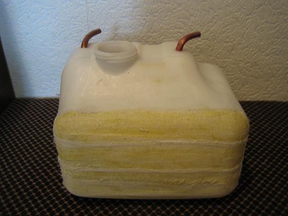

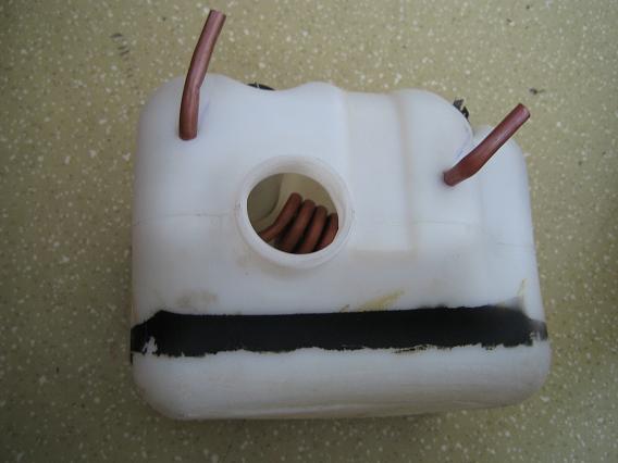

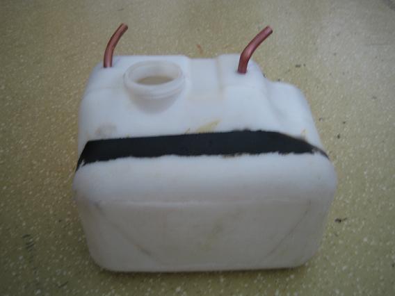

Сразу надо оговориться, что идея не моя, была подсмотрена у Бонса.
http://www.chevy-niva.ru/album_pic.php?pic_id=9286
http://www.chevy-niva.ru/album_pic.php?pic_id=9285
http://www.chevy-niva.ru/album_pic.php?pic_id=9284
Но к сожалению прочитать его пояснения мне не удалось, поскольку на момент как я нашел "ту тему" автор уже удалил все свои сообщения.
Однако в отличие от предложенного варианта, существует и другое (промышленное) решение, обладающее соими достоинствами и недостатками по сравнению с решением от Бонса.

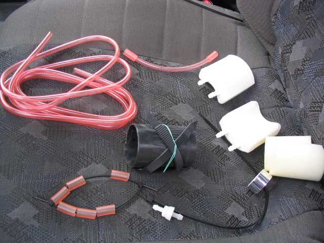

Сегодня абсолютно случайно наткнулся на вот такое изделие в непреметной упаковке:
http://www.chevy-niva.ru/album_pic.php?pic_id=10008
Продавцы не сразу смогли объяснить что это и для чего. :smile_nod:
Но когда стало ясно, что к чему, оказалось, что это очень инрересный девайс.
Шел он в такой комплектации:
http://www.chevy-niva.ru/album_pic.php?pic_id=10009

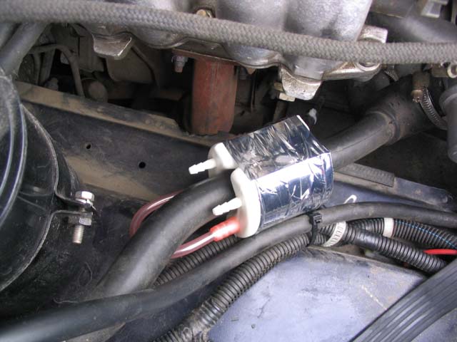

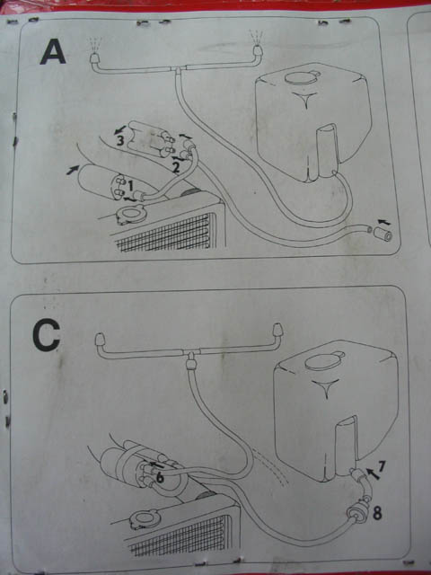

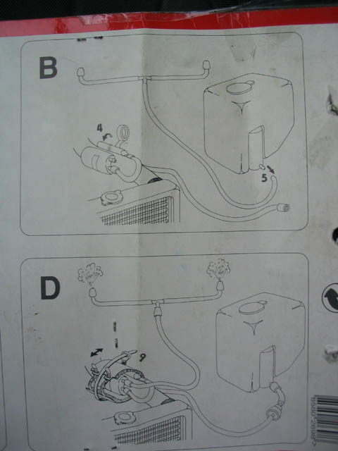

а это наглядная инструкция по установке:
1 и 3 этап установки:
http://www.chevy-niva.ru/album_pic.php?pic_id=10010
2 и 4 этап установки:
http://www.chevy-niva.ru/album_pic.php?pic_id=10011

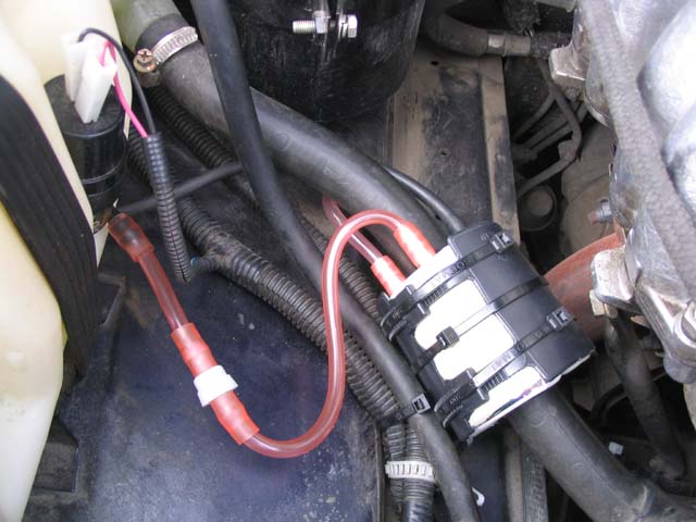

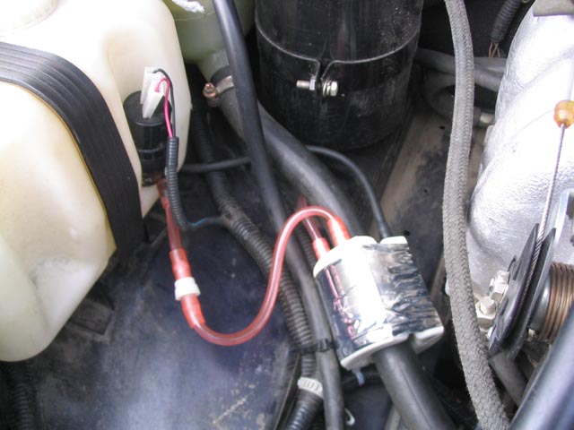

Надел конструкцию на шланг отходящий от расширительного бачка (возможно чтобы зимой эта емкость быстрее получала тепло, можно было надеть куда-нибудь в другое место, там где жидкость идет до термостата, но здесь удобнее всего подключать, да и так или иначе этот шланг нагреется):
подключаем все трубочки (кстати надо сказать, что все необходимое было в комплекте):
и после 4 этапа получаем (на шланге сразу от моторчика омывателся простой маленький невозвратный клапан):
Как я уже сказал, данное устройство обладает определенными недостатками, однако из плюсов - очень простое в установке и использовании и главное в цене.
Так что теперь в весенне-зимне-осениий период можно надеяться, что лобовое стекло всегда будет чистым.
