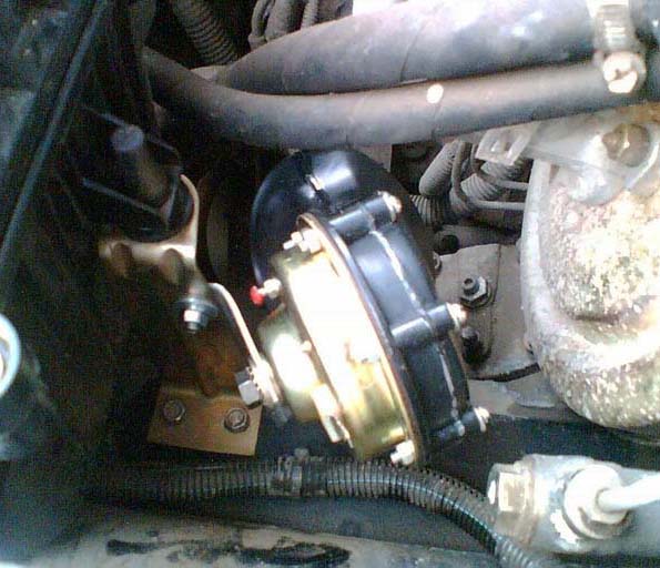

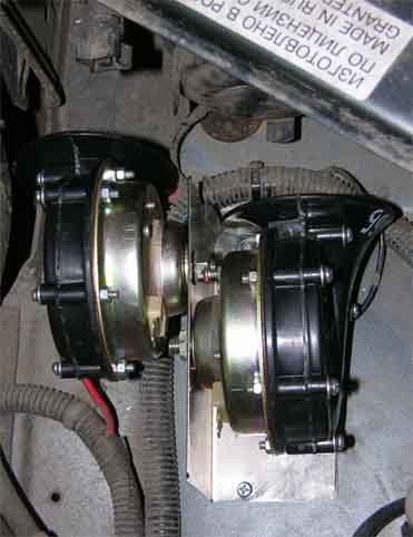

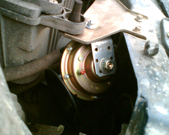

Вчера неторопясь подыскивал под капотом место для волговских дуделок. Вроде удалось - оцените.
Это первый - установлен на передний кронштейн воздушного фильтра
Это второй - установлен на задний кронштейн воздушного фильтра

планирую снять клемму со штатного, удлинить и развести по этим сигналам
Я так и сделал (у меня тоже от волги), реле справляется.

Газовские дуделки я воткнул одну на место крепления ак. батареи, второй - место в нишу между батареей и внут. стороной крыла. там штырек есть.
Реле тянен без вопросов.

газовские поставил за решетку радиатора........вошли
только они просвечиваются через решетку......пожалуй покрашу в черный цвет

Михаил66, это уже пятая тема по волговским дуделкам.....
штатное реле справится с волговскими сигналами?
справляется второй год.
Оба клаксона изумительно встают под решетку.

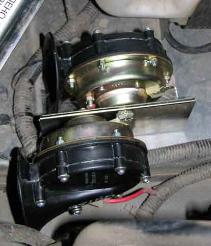

Тож волговские вкрячил... только не стал за решетку перд радиатором пхать - и в моторном отсеке место нашлось- рядом с омывателем, сразу есть и пара болтиков под крепеж, причем один - нормальная масса... + из листа 2мм нержавейки согнул простейший кронштейн - и всего делофф... собственно все по фото видно. провод - просто нарастил штатный...
Место под кошерную бибикалку :
Кронштейн + половина бибикалки
Вид сверху
Вид справа/сверху
