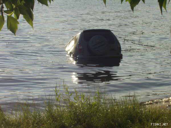

Делать постоянное подключение к салону конечно глупо, а вот только для преодоления луж и бродов – самое то. По сути, салон превращается в шноркель с сепаратором – отстойником от воды объемом в несколько кубов. Окошечки, конечно, придется открытыми держать, - на задних дверях. Когда машина плывет у нее нос заныривает, а попка всплывает – окошечки на задних дверях будут почти в верхней точке. Вот такую картиночку нашел:
Думаю у него передние колеса все таки на дне стоят, и если б двигатель работал, то мог бы задом на блокировке и вылезти.
