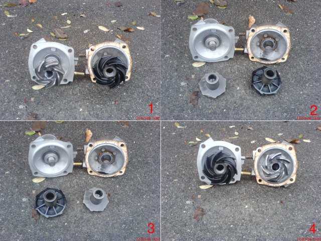

К тому что помпа рано или поздно (скорее рано) потечет я был готов с момента покупки машины. Было фундаментально изучение материалов форума (ТЗА - хорошо качает но ненадежна, импорт плохо качает но надежна) и подготовка себя к ЭКСПЕРИМЕНТУ.
Когда она наконец-то потекла, мною было куплено 2 экземпляра копеечной помпы SKF, и первый из них просто установлен. С ним я и прожил прошлое лето. В принципе, оно все было нормально, но при жаре и езде в говнах оба вентилятора охлаждения гудели постоянно (соответственно температура была > 99 постоянно).
Далее со вторым экземпляром помпы SKF было произведено действо метчик М18х1.5 + болт ему внутрь, аналогично для снятой ТЗА. (С) идеи здесь на форуме.
(слева SKF, справа ТЗА)
После установки значительно увеличилась струйка в расширительном бачке на холостом ходу, температура заметно снизилась (2 вентилятора не включаются даже в пробках, правда щас и не лето).
Что и итоге - очередное подтверждение выводов уже сделанных на форуме.
1.) С копеечной помпой в общем случае жить можно, но сложно. Температура > 100 - легко, необходим качественный и правильно разведенный антифриз и герметичная система охлаждения (для повышения температуры кипения).
2.) Вышеозначенный тюнинг делать легко, просто и полезно для здоровья двигателя.

Надо было процесс сверления ,нарезания и сьема сфоткать-а налазит туго не слетит и еще вопрос мечик вроде до конца не нарежет чтобы снять крыльчатку или она сидит не плотно,как болт вставить и выдавить?
1.) Сверлить там нечего - сквозное отверстие в крыльчате и так есть, и диаметр у него акурат 16мм наверное чуть в минусе - как раз на М18 подойдет.
2.) До конца не нарежет. Но нарежет 2-3см, а этого достаточно чтобы зацепиться. Зажимем помпу за фланец вала в тиски. Вкладываем внутрь шарик подходящий, брызгаем ВД-40 или чем то подходящим и вперед завинчивать болт. Слазит туго, но слазит. Исходя из того что крыльчатка пластиковая не думаю что на заводе пресуют на горячую :smile_nod:))

Насколько я помню в крыльчатке уже есть резьба М18. Нафига сверлить? Туда четко вворачивается втулка регулировочного болта зазоров клапанов от Жигулей. Потом в эту втулку вворачивается болт, который собственно и выпрессовывает крыльчатку. Впрочем, если упереть торец крыльчатки в пару уголков и колотить по валу через надставку молотком, то она (крыльчатка) тоже нормально сходит.
После обратной сборки помпы с новой крыльчаткой рекомендуется через рабочее отверстие щупом замерить растояние между лопастями и дном корпуса. Д.б. 0,9 - 1,3мм.
Вот на последнее необходимо обращать особое внимание!
Когда-то во времена повального дефицита проводил аналогичную операцию. Она была описана кажется в ЗР. Главное здесь обеспечить минимум зазора между крылчаткой и той частью корпуса помпы, к которой она обращена в собранном положении. Чтобы только не задевала.
Насколько я помню в крыльчатке уже есть резьба М18. Нафига сверлить? .........
1.) Ну я когда перебирал помпы при покупке ни у одной не видел резьбы в крыльчатке, в родной то же не было... Мож у кого и есть, но мне пришлось нарезать. Сверлить точно не надо :smile_nod:
2.) Спасибо, при случае промеряю, но я глубину посадки крыльчатки ориентировал по оригинальной помпе
