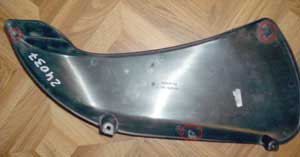

кто нибудь карманы в задние двери инсталировал ? а то давно в гараже валяются, время наконец то появилось, покрутил эти изделия, понял что помимо штатных саморезов снаружи наверное их нужно еще и изнутри обшивки двери крепить?
да.

054026 писал(а):
да.

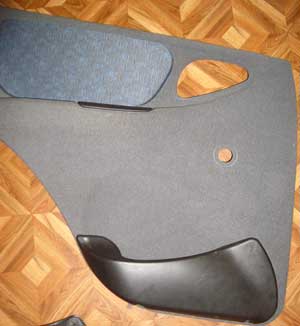

ок спасибо, действительно нужно прикрепить изнутри тремя саморезами (места на фото обведены красным)
проблема точно разметить места крепления
вот что получилось, завтра вторую дверь сделаю
для тех, у кого так же как в нашем городе запчастей почти нет. Карманы заказывал здесь http://www.vaz.avz.ru/index.php
стоят копейки, высылают наложенным платежом очень долго (от момента заказа, до получения наверное пару месяцев прошло)
