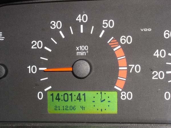

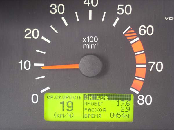

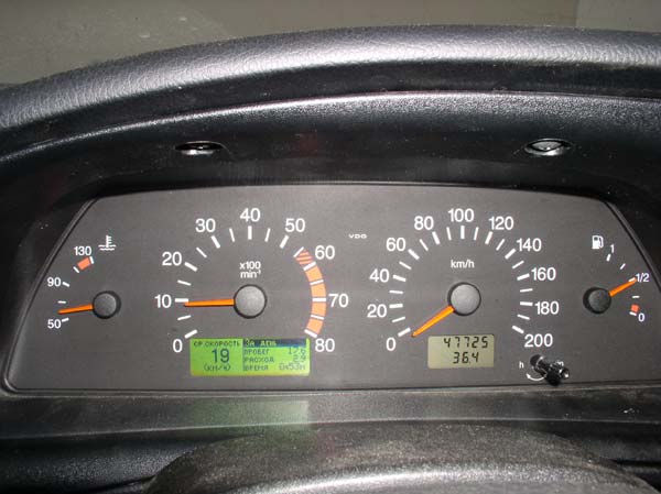

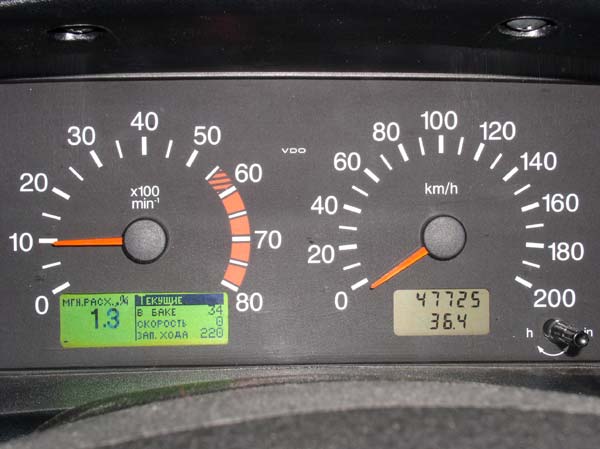

Наконец-то осуществил давнишнюю задумку - вкрячил дисплей маршрутника "Престиж V23" прямо в приборную панель.
Комп у меня старого образца, т.е. вот в таком корпусе, стоял на кронштейне закреплённом вместо крайней правой кнопки на панели и дико раздражал дребезгом пластмассовых кнопок, да и вообще был довольно инородным элементом в интеръере.
К сожалению, во время переделки фотоаппарата рядом небыло, поэтому фоток самого процесса нет.
Комп внутри состоит из трёх плат, собранных бутербродом на разъёмах - плата самого компа, плата дисплея, плата кнопок.
Дисплейную плату я вставил в приборку на место левого индикатора, отчего информативность не пострадала, т.к. комп показывает и время и температуру. Шлейфом, сделанным из стандартного IDE-шлейфа, соединил её с основной платой, которую расположил за приборкой. Плата кнопок пока просто болтается на шлейфе рядом с ключом зажигания, пока думаю где бы и как бы поаккуратнее их расположить.
Чистого времени на переделку ушло часа три.

Dmitry Volkov, А буковки и цифирки хорошо видно? пригибаться не приходится?
61 +

Чот 34 литра - только на 220 км? : Фигасе! Эт для лютых марозоф...
