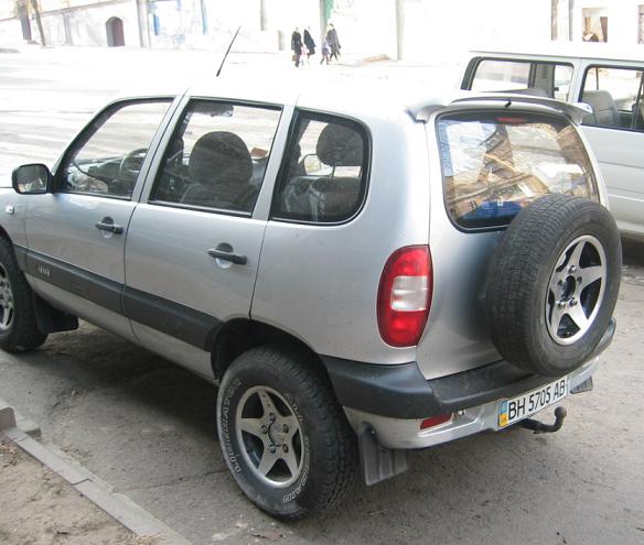

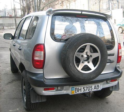

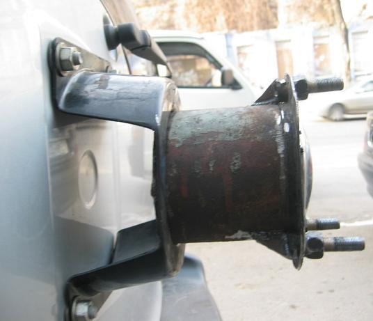

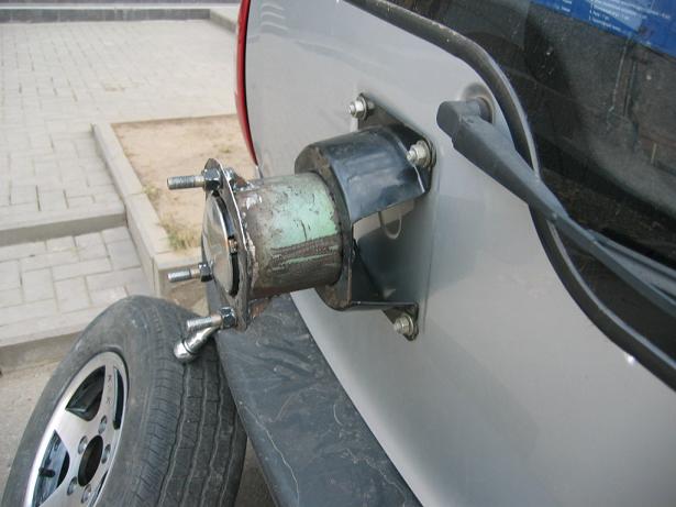

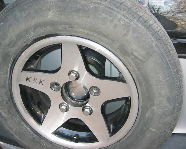

Долго думал и наконец то сделал,если бы не запасной пятый диск из комплетка К&K может быть и не стал бы заморачиваться но шибко он красиво смотрится во всяком случае мне нравится,да и старый кранштейн совсем развалился.Технология производства простая -берем кранштейн нового образца тот который из толстого метала отштампован,срезаем с него болты,далее берем трубу диаметром 11 см отрезаем от нее кусок сответствуйющей длины и вставляем в центральную дырку кранштейна,от старого краншейна отрезаем верхнею пластину с болтами и аналогичным образом одеваем на трубу,все обвариваем по кругу и обрабатываем болгаркой.Естетсвено кранштейн еще будет покрашен тока чуть позднее,цетралная хромированая декоративная вствка прихвачена сваркой времено в идеале она будет вставлятся в сам диск,надо только придумать как.
Вобщем если у вас есть красивый запасной диск и ваш штатный кранштейн требует замены вот вам вариант небольшого апгрейда.

<BlaZZer>, а не боииси, что дверь на кочках вывернет с таким вылетом : :?:

По поводу вывернет это еще тот вопрос,за кранштейн я небоюсь так он сделан крепко использована труба толщиной 4 мм,сломатся он может тока в районе крепления к двери,из самой двери его вряд ли вырвет там все очень прочно сделано специально разбирал смотрел,да и сам диск легкосплавный он лечге родного штампованого.Вобщем поездим посмотрим если вдруг не дай Бог сломается сразу напишу в форум.
P.S По поводу украдут - Чукча хитрый однако,чукча запаску на 3 зэхера посадил)))))

А за счет трубы увеличится рычаг, посему накгрузка на кронштейн возрастет при качении запаски на ходу.....Эта...не вывернет? :
Думали,смотрели,считали - не должно! :smile_cool:
Если вывернет - так и будет :
