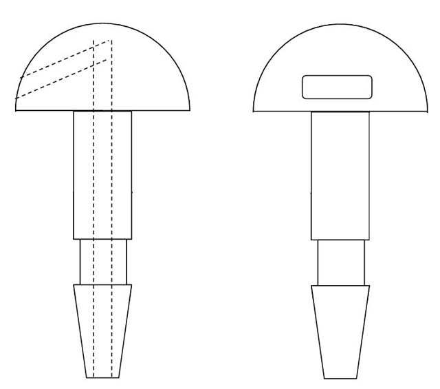

Нужно:
1. Жиклерчик омавателя от копейки такая круглая пимпочка - 10 рэ
2. сверло на 3 мм 1 шт.
3. Дрель или шуруповерт, пожеланию и доступности сети(я делал на улице поэтому применял шуруповерт) :smile_nod:
Из рисунков видно, как сверлить.
Сначала снизу вверх, но не насквозь (а то вверх будет писить). Потом спереди просверливаем (угол примерно как на рисунке) а потом расширяем отверстие чтобы стало как на правом рисунке, но можно и не расширять(кому как нравится просто если расширить струя такая широкая получается).
На все ушло примерно 50 минут(но я сделал три еще две осталось при встрече отдам, кто захочет) значит минута ушла на то чтобы вытащить старый жиклер потом минут 30 на пиво :smile_bigsmile: минут 10 на сверление(еще сверла подбирал) трех пимпочек(+ пиво :smile_bigsmile: ) потом еще 7 минут пиво :smile_bigsmile: и 3 минуты засунуть ее на место и направить(методом вращения) куда мне понравиться :smile_bigsmile: :smile_bigsmile: :smile_bigsmile:

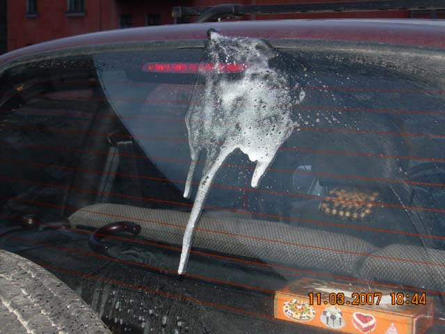

А вот как это работает:
Сломать такую пимпочку можно только если молотком снег будете убирать :smile_bigsmile: :smile_bigsmile: :smile_bigsmile:

Та же самая картина но с заводским ..
Нужно просто что бы струя шла не по касательной а под максимально прямым углом в стекло.

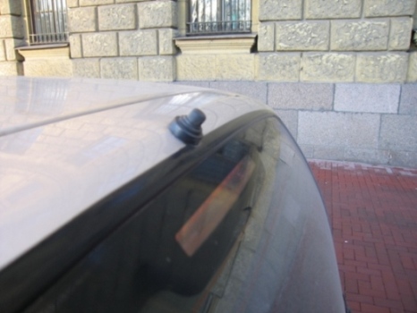

The_Figaro писал(а):
Проблема проста: этот заводской жиклер ломается постоянно!!!!!
Угу, став шнивоводом, стал обращать внимание, что примерно у 100% встреченных на дорогах Питера шнив скособочены эти самые «писалки»...
Между тем нашел для себя простой и эффективный способ решения этой проблемы: ничего не нужно сверлить и мудрить, достаточно одеть на «писалку» вот такую резиновую шайбу
От чего она, точно сказать не могу, но предположительно это декоративная шайба крепления заднего дворника на зубилах, во всяком случае, её с легкостью можно приобрести практически в любом магазине/рынке запчастей. Важной особенностью этой шайбы является то, что ее внутренний диаметр как нельзя лучше подходит - шайба туго и плотно садится на нашу «писалку». Лицам, имеющим симптомы паранойи, могу посоветовать перед установкой обильно намазать внутреннюю поверхность шайбы какой-нибудь гадостью, либо налепить пластилина.
Многолетний опыт использования данного девайса при повседневной эксплуатации (мойки, чистка снега, многократное преодоление бездорожья) на ниве, а также в течение зимы на шниве, доказал полную его дееспособность - не сломано ни одной «писалки», чего и вам желаю!

ZMei, Заинтересовал этот способ с резиновой шайбой. Только принципа не понял: писилка перекошена, если надеть на нее шайбу, то почему она станет держаться и перестанет быть перекошенной?
Лучше, конечно на несломанную еще одеть. Тогда сломать крепление пипки сложно будет. Чтобы сломать лепестки крепления - надо пипку наклонить. А шайба как раз и не дает ее наклонять.
