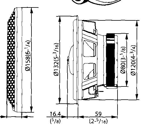

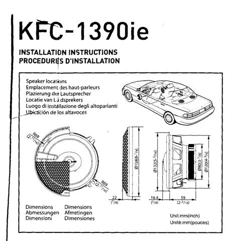

НО! есть вопросы. Ты уверен, что отверстие в двери 13 см., т.е. замерил линейкой/рулеткой : ? Дело в том, что в 2005г., отвертие было 110, и я не смог поставить без доработки динамики!
Было здесь: http://www.chevy-niva.ru/viewtopic.php? ... ht=#346389
http://www.chevy-niva.ru/album_pic.php?pic_id=12040
Если GM "НАС" здесь "смотрит" :smile_cool: , и внес доработку, - тогда согласен.
Если нет, то отверстие у нас 110мм и ТОЧКА! :

Если не выбросил коробку, то просто сравни рисунки, ибо как грил, я сделал пропилы 10ммх20мм и вынес динамики на 15мм.
13 см. это в т.ч. установочные р-ры по крепежу (не придераться к словам про "диффузор, спикер, мембрана и т.д.")
