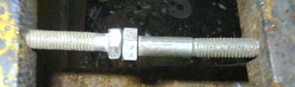

2 момент болту пришол трундец и выглядел он примерно так:
пришлось на коленке сварить таким образом два болтика на 6 и подточить на наждаке головки сваренных болтов на конус (на приемной трубе отверстие больше, чем под резьбу на катализаторе) время позднее ехать надо, иначе бы в сельмаге купил подлиннее :smile_nod:
