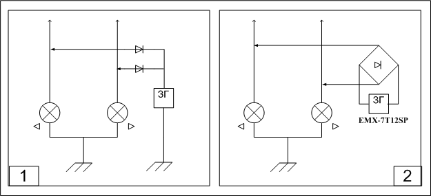

ТЗ:
1) Пищать при включении правого или левого поворота.
2) Молчать при включенной аварийной сигнализации.
Схемы подключения:
1) Банальная: первое, что приходит в голову - включить пищалку одним концом на массу, а другим через два диода к проводам правого и левого сигналов поворота. Но при этом пищалка будет зудеть при включении аварийной сигнализации.
2) Полуумная: банальные схемы нам реализовывать не интересно. Немного поразмыслив можно додуматься до второго варианта - включить пищалку в диагональ диодного моста, а сам мост включить между проводами сигналов поворота.
Так как ток потребления пищалкой пренебрежительно мал, по сравнению с суммарным током потребления ламп сигналов поворота, засветки противоположных ламп не происходит, а сами лампы рассматриваются как прямое подкюлчение к массе.
Полуумность этой схемы в том, что при включенной аварийной сигнализации пищалка пищать не будет. И, кроме того, для подключения требуются всего две точки.
Для проверки идеи в корпусе заглушки был собран макетик.
Диодный мост - любой. В качестве пищалки использовал пьезоизлучатель со встроенным генератором на 12 вольт EMX-7T12SP.
Причем, не надо отклеивать бумажку, закрывающую отверстие излучателя - громкость звука и так достаточна.

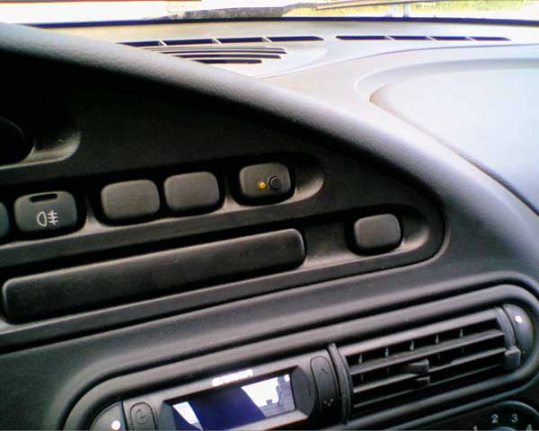

Поскольку звук противный, решил все-таки сделать отключатель, а чтобы не искать кнопку в темноте, паралельно пищалке включил светодиод через сопротивление 1.5 кОм.
Точки подключенияю
Удобно подключиться к проводам, идущим к красному разъему панели VDO. Это голубой и голубой/пурпуный (не спутать с голубой/розовый!).
Желательные доработки.
1) EMX-7T12SP хорош тем, что ничего паять не надо. Но звук противный и не регулируется по громкости. Наверное придется что-то паять.
2) Чтобы схему подключения сделать совсем умной надо ввести задержку включения пищалки. Минуты, по-моему, должно быть достаточно.
