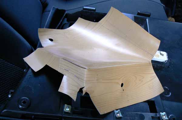

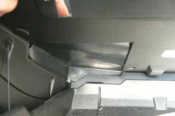

Наверное всем на нервы действует выступ слева сверху в бардачке.
ДЛя чего он нужен, совершенно не понятно - лишняя загогулина.
Берем ножовку и спиливаем:
Дырку закрываем выкройкой из линолиума:
ОНа зажимается между панелью и корпусом бардачка.
"НИВА" - это образ жизни.

Ketrin, этот выступ можно даже в обратную сторону выгнуть :smile_nod:

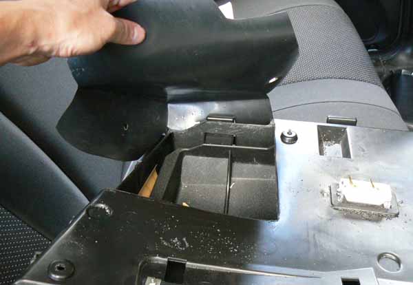

Иван555, нет - там все кривое-косое...
К тому же, хотелось оставить возможно быстрого демонтажа этого "линолима" - надо отвернуть всего два самореза.
Через эту дырку без снятия всего бардачка появляется хороший доступ к правому блоку предохранителей и реле.
Внутренность "бардачка из айрбага" делаю сейчас "корытцем".
Держаться будет за края дыры.
Снял крышку айрбага, вынул "корытце", извлек выкройку из дыры в шататном бардачке - и шарь там везде двумя руками при естественном освещении.
