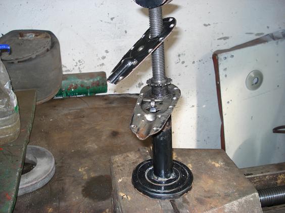

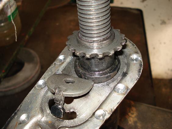

Домкрат достался с машиной 2004г.Когда первый раз пришлось попользоваться (хорошо хоть дома),оказалось,что он не держит нагрузку.Без машины нормально,а чуть усилие и трещотка обходится.Вскрытие показало большой износ звёздочки и трещотки.

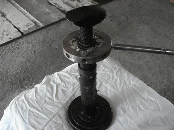

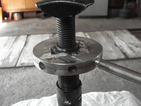

Решил сделать намертво.по-русски,результат на фото
Помоему крепко,жизнь покажет.
