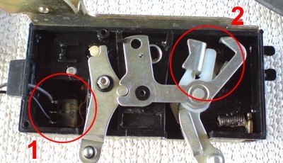

После сильного дождя начала срабатывать сигнализация. Раза после 5-го, решил все-таки найти причину, поставил стульчик(дело было на даче) и стал наблюдать. Ждать долго не пришлось,ни с того ни с сего, загарается свет в салоне, похоже глючит один из концевиков двери. Дергая по очереди каждую дверь, выявил давно напрашиваемуюся виновницу = водительскую дверь. Минут через 10 вынул виновника со встроенным концевиком, п.1:
Несчастный датчик был полностью залит водой, которая текла через "уплотнитель" стекала и капала прямо на замок. Несчастный был извлечен из системы, тщательно просушен и хорошенько залит герметиком со стороны контактов.
Далее, раз уж всё разобрал, решил побороть основную проблему и ожидал увидеть недобитую ось одного из рычагов, как было описано в местном ФАК-е. Но она оказалась в абсолютно рабочем состоянии... Что же не так? Смазка есть, ничего не загнуто? Начал ТЩАТЕЛЬНО вертеть, крутить и нажимать на все тяги, последовательно, как это происходит в обычной последовательности открывания двери и обнаружил, что:

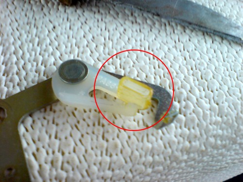

Пластиковая тяга (п.2), которая служит упором для толкателя "засова замка" явно оставляет значительный зазор 3-4мм, который в итоге выражается в 5-8 мм лишнего хода ручки двери. Еще раз внимательно изучив узел, нашёл оптимальный способ ликвидации зазора, путем натягивания на толкающую часть обычно капельной трубки, которая используется в системе омывателя автомобиля.
Смазав все двигающиеся части литолом, собрал дверь = Чудо!!! Она стала открываться буквально мизинцем, стоит только дотронуться до ручки и дверь уже открыта!!! И практически изчезли щелкающие звуки при закрывании двери.
Прошёл уже месяц. Трубка на месте, слететь её некуда, т.к. снизу подпирает корпус, да и уж очень плотно она натянута. Думаю, что данное решение проработает еще долго. На досуге переберу остальные замки. :smile_cool:

чегото я не узнаю внутренности, хотя сам разбирал свой :
а эта штучка может перетереться?

А поспешил я маленько с вердиктом :
Вчера попробовал у себя.
Основной вывод: да какой-то эффект есть. Стало вроде помягче, нет лишних ходов ручки.
НО: я ожидал бОльшего. :
ПРЕДОСТЕРЕЖЕНИЕ тем кто будет делать. Осторожнее с коварной пружинкой в виде колечка :?: Пред тем как снимать рычаги хорошенько запомните её положение :!:
Вставлять обратно (заряжать) можно, например, ножовочным полотном с откушенным кончиком посредине дырки (ну чтоб подобие вилки получилось).
В выходные перебрал еще 3 двери, не добрался только до багажника. Разница есть, причем очень ощутимая. Двери открываются и закрываются без лишних усилий, буквально пальчиком! Не знаю, может у нас разные замки или просто у меня они еще «новые», но всё заработало как надо. Сравнить есть с чем, 2я авто в семье ауди А4…
На счет той пружинки, да, забыл предупредить, зараза все время норовит куда-нить улететь. Я приноровился и делал так: сначала одевал тягу на пружинку, нанизовал пластиковую часть на тягу-толкатель запора и потом одевал ее на ось, загоняя под паз, отлитый в пластиковом корпусе замка(сверху). После этого отверткой загонял во все отверстия литол и ставил на место. Далее, одевая тягу от дверной ручки на шарнир тяги замка, проверял, что бы она попадала ровно на шарнир, без «преднатяга» или наоборот.
2007 Аустер L
