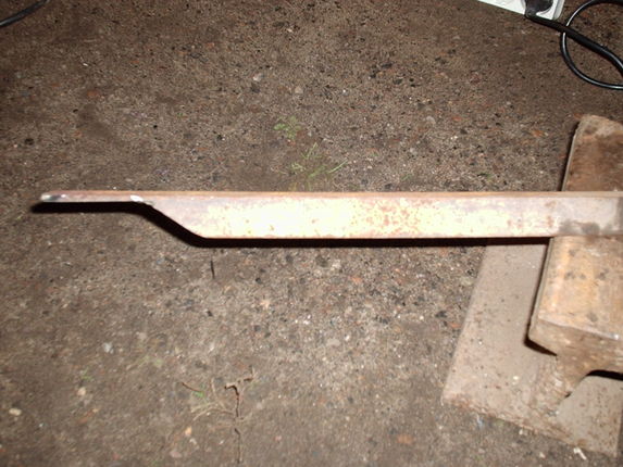

Представляю свой вариант защиты заднего бампера. Берётся уголок 25*25 (лучше если 25*40, если таковой существует), выпиливается под форму бампера.
сверлим 4 отверстия: 2 по краям под болты, которыми крепится бампер и 2 посредине. Прикручиваем на место. Я не стал сверлить силовой железный бампер и закрепил середину уголка с помощью планки с обратной стороны. Сидит мёртво!

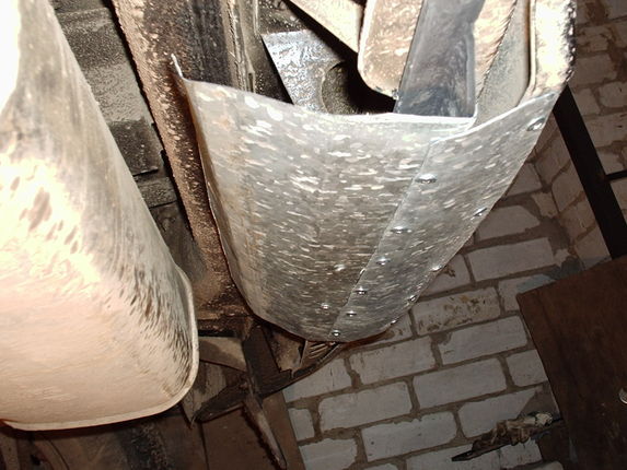

далее сделал лыжу из старого оконного оцинкованного отлива. Железо достаточно жёсткое, надеюсь сминаться не будет. Закрепил лыжу на уголке саморезами и прихватил саморезами к балке бампера, чтобы не громыхала на кочках. Такой получилась силовая часть защиты, которая будет принимать на себя удары о грунт. Далее в продолжение лыжи на саморезы посадил полоску из такой же оцинковки для удержания ковша бампера. Вот как всё это выглядит...

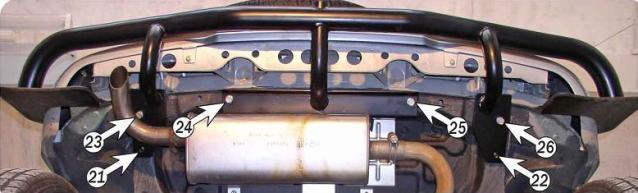

А как вам такой вариант, год мечтал о такой байде, и вот осуществил, крепится к четырем штатным гайкам, плюс рассверливаются две штатные, дирки снизу, через технологические отверстия в багажнике заводятся закладные болты
Сам фаркоп можно снять и поставить заглушку, единственное но крепление розетки штатное получается сильно низко, надо мутить свое, хотя мне фаркоп нужен больше для устрашения :

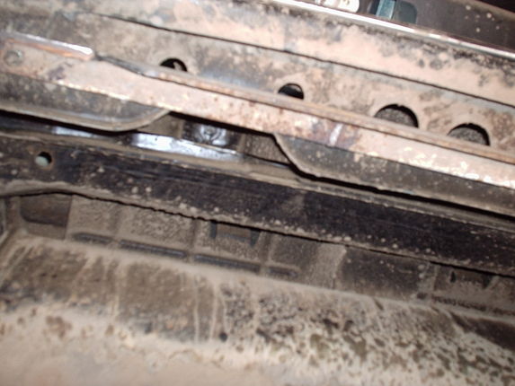

Решили смастерить защиту заднего бампера, т.к за последние полгода, два раза юбкой заднего бампера бороздили землю... Да и сам бампер хотели починить, уже давно был треснут у номера, ну и что бы больше не чинить сделали вот что:
Сняли бампер, усилитель. К усилителю приварили пластинки толщиной 2 мм, так что бы одна выступала примерно на 5 мм за юбку.
Сначала прикручиваем бампер к усилителю, заготавливаем пластинки. Дальше, не снимаю усилителя, привариваем вертикальную пластинку, прижав клещами к бамперу.
Вот фото, у думаю все понятно : :smile_bigsmile:
http://www.chevy-niva.ru/viewtopic.php? ... 88#2422388

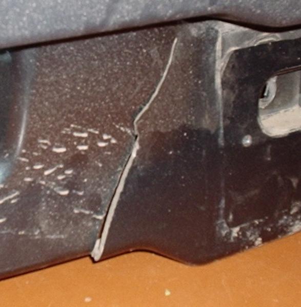

utjhubq, поезди по глубоким колеям - узнаешь зачем :-)
Швед, фаркоп не спасает, если глина. Я сломал бампер об глину - там фаркоп бы не спас. Вот фото
к тому же, где-то здесь была темка про аварию (влом поискать) - так вот там фаркоп сыграл злую шутку - из-за него при ударе сзади у машинки увело лонжерону, хотя повреждения были незначительные. Поэтому мне такой вариант защиты показался более предпочтительным.
