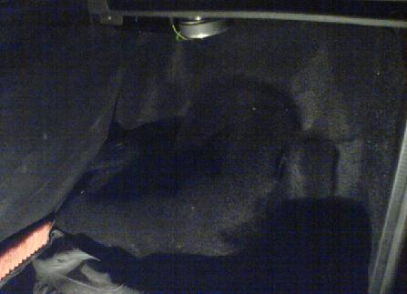

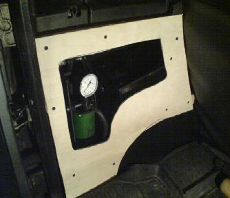

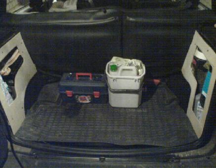

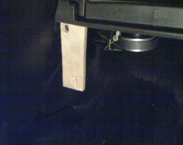

общий вид правой части багажника

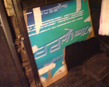

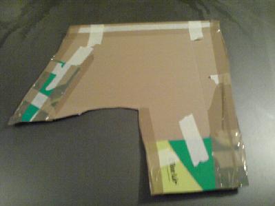

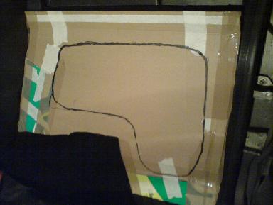

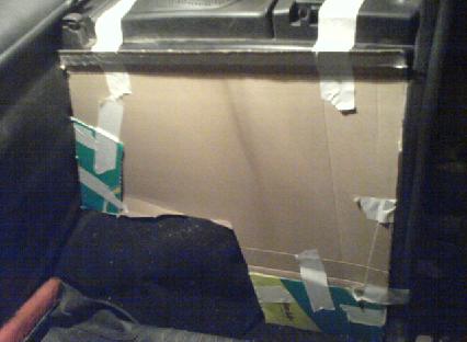

делаем шаблон из картона подгоняя под нужный нам размер
вот что получилось
прикидывем как должен выглядеть будующий карман

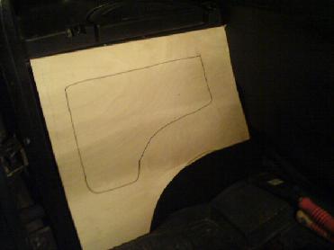

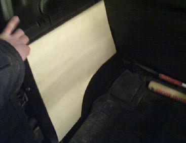

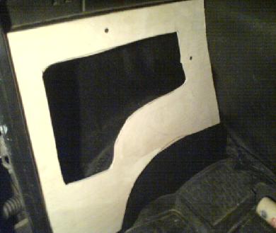

изготавливаем из фанеры (я взял 4мм) по шаблону такую вот штуку
прикручмваем ванерку 10 мм
и прикручивваем к ней штуку :smile_bigsmile:

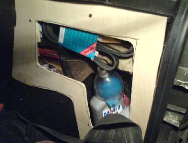

берем еще полоску фанеры 10 мм и подсунув её из нутри доупора закручиваем шурупом тем самым стягивая штуку :smile_bigsmile: и пластиквый каркас чтоб дердаося полчуаеться крепко главное чтоб штука вставала чуть чуть в распор

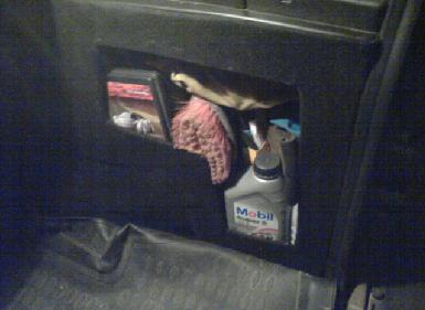

закидываем необходимый хлам у меня туда вошло
аптечка
трос
тосол
масло
аварийный знак
ремень генератора
ремень кондея
огняк
и всякие мелочи типа воронок
а и топор :smile_bigsmile:

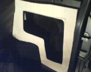

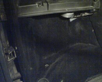

теперь пойдем на лево
прикладываем имеющийся шаблон практически тоже самое корректируем на глаз где что должно быть не так и идем пилить фанеру
отпилили приложили
наметили карман
выпилили
прикрутили по тойже технологии только не в 2 ух а большем количестве мест
там где штука касается пола изнутри прикрутил небольшие бруски в распор с каркасом для жесткости получилось кремко и обшивка не пострадла

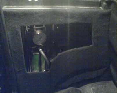

засунул я туда насос домкрат и коробочку со всякими необходимостями по электрике
общий вид вот что получиось единственное что туда ну ни как не полуилось всунуть это кейс с инструментом и ведро с незамерзайкой
потом все это обтяну карпетиком черного цвета думаю будет гуд
жду ваши коментарии
большое вам спасибо за то что сподвигнули на совершение таких деяний :smile_bigsmile:
З.Ы. Весь хлам лежит там хорошо и уверенно после помещения его туда устроил тест драйв ни что ни от куда не выпало ни на поворотах ни при торможении ни на кочках!!!
с материальной точки зрения потратился только на фанеру 250 р
к карпету приценился выйдет где то 200 р
как обтяну выложу чистовой вариант

выпиливал двуручной пилой чтоли? Неаккуратно как-то. А так идея хорошая, сам чешусь порядок навести в багажнике.
пила дружба :smile_nod:
Все поместилось, а чумодан с ведром нет :smile_doh:
Интнресно, только вот дыры бы еще заделать... что-то типа дверки или шторки, было бы вообще классно.
Думаю о чем то аналогичном, но откидывающемся.

Перед обклейкой всё обработай, выпеленые дверки прикрути на раяльные петли зделай замочки с фарнитуры.И всё будет выглядеть очень дастойно.

дверцы в планы мои не входили
максимум что можно сделать шторки на липучке

Если слева обшивку багажника над липучкой разрезать до конца вверх, и после этого отогнуть, то откроется уже готовый похожий карман в крыле. У меня туда поместилось: аптечка, знак аварийной остановки, трос, набор ключей в брезентовом патронташе, запасной МЗ и что-то еще по мелочи. Обидно такую нычку закрывать фанерным карманом. :smile_doh: А сиденья еще и складываются.

рассматривал такой вариант, но мне он не подошел
а сиденья с моей конструкцией складываються

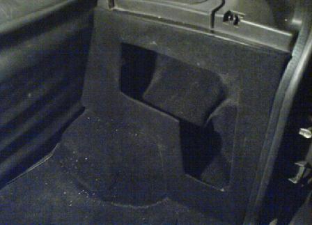

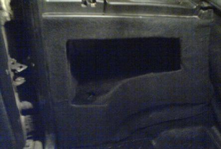

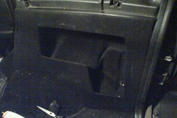

обтянул сегодня усе карпетом
вот что получилось

Bender, А хде покупал ентот карпет?Как вариант-неплохо .

: а как с доступом к задним фонарям....? : или лейкопластырь пора готовить?... : Тоже думал.... но после геморной смены лампочки.... как то задумался... :|
