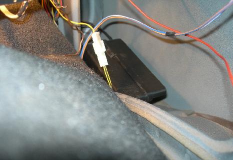

Наступила зима холода пьяные люди на заднем сиденье
все потеет ужасно
почитал форум
проверил работоспособность печки - все в порядке тросик рециркуляции на месте

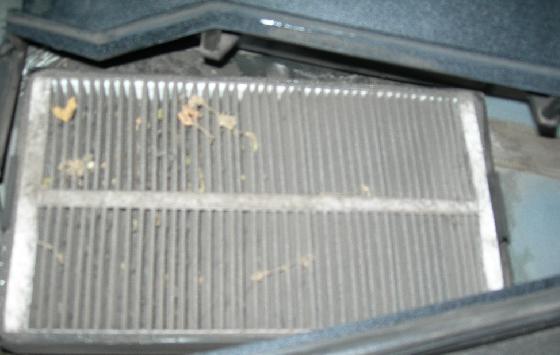

сделал выводы нужно менять фильтр салона и смотреть клапана выпускные в багажнике за обшивкой где задние динамики

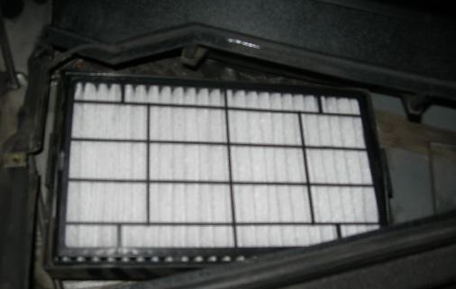

фильтр поменял за 5 минут все очень просто:

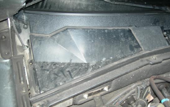

открутил один саморез отодрал герметик дернул по сильнее и вот он
взял новый (купил у дилера за 290 р. РЕУТОВ МОТОРС)
сунул защелкнул все подошло

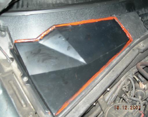

закрыл крышку предварительно промазав герметиком
воздух в салоно пошел на много интенсивнее чем ранее

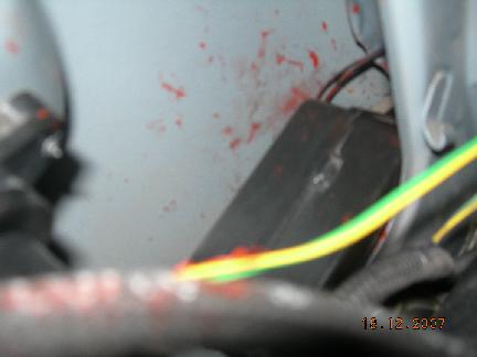

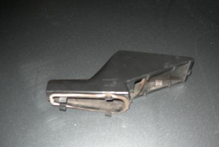

пошел в багажник отогнул обшивку с лева нашел этот клапан и увидел что он там просто балтаеться и вытащил его
вот он какой

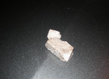

сунул руку туда куда должен уходить воздух и где он крепиться и тут же наткнулся на вот что
дырочка закрыта была :smile_doh: и воздух значить у меня ни куда из салона не выходил пылюки не много там было но присуттсвовала
все протер помыл взял эту штуку обмазал ее герметиком и посадил на это отверстие
прилипло хорошо и плотно
с права то же самое клапан :smile_doh: ваще не был надет а просто валялся там с отломаной одной защелкой и в отверстии тоже был пенопласт который я удалил
взял его обмазал герметиком и туда его прилипил тоже крепко получилось но немного не удобно работать все вокруг измазалось герметиком так как с первого захода он туда не встал
теперь буду наблюдать за запотвением думаю потеть не будет :smile_bigsmile:

Bender, все правильно. но при смене салонного фильтра не обязательно отрывать каждый раз эту крышку и приделывать ее обратно намазывая герметиком. Достаточно открутить 5 саморезов и приподнять все "жабо", это достаточно что бы произвести замену фильтра.. а так все правильно. Потеет еще очень сильно:

Bender, Молодец, красиво. А что, салонный фильтр больше менять не будешь? Намертво герметиком промазал?

менять буду так отдрать 5 минут :smile_bigsmile:
так он и с завода замазанный идет.. : он просто акантовочку гламурную сделал :

что в гараже нашел тем и промазал цвет герметика на скорость не влияет
Когда в контроллер попадет вода, то будет...

Alex195022 писал(а):
так для этого герметиком и мазал

Bender, Гламурненько...

ага шоб потом открывать капот и все видели красный герметик и грили чт это супер пупер мега тюнинх крышки салонного фильтра : : : :
