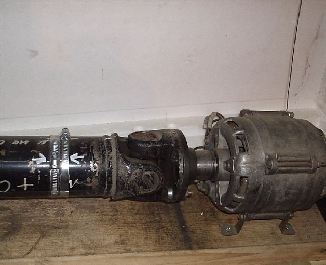

Есть фото,думаю народу будет интересно.Сам воткнуть не могу,могу скинуть на предложеный адрес /120 кбайт/с тем чтоб повесить в даной теме.

Скинул,почтовая программа ужала до 36 кб.

Вот (что приползло, то приползло):

алексей 213,А на дригом конце что?
Как крепится шлицевое на маторе?

алексей 213
.... мильпардон уважаемый - но если ЭТО - балансировочный станок то я тень отца Хамлета а Serzh к примеру - балерина Большого театра...
Сообщение Добавлено: 14 янв 2008, 17:53
    215
  •  1767
  •  18 окт 2005, 07:33
Оно самое.
Конструкция-в основании доска 50мм шириной150-200мм.Длина доски- длина кардана плюс двигатель и справа от двигателя конденсатор с выключателем.Выключатель на 220в закрытого исполнения.
Двигатель от стиралки.Я сомневался что он сможет крутить такую большую железяку ,но на удивление он раскручивает кардан за секунду-полторы.
Вторую часть кардана не фотографировал,если интересно завтра смогу это сделать.
Раскрутить кардан не проблема,главная проблема была в контроле уровня вибрации.Решилась применением ,,сложнейшего устройства,, в виде усика из стальной проволки.Ее видно-закреплена на двигателе.Фишка в том что сколость вращения двигателя фиксирована и соответствено можно увидеть резонанс при соответствующей длине вибратора/проволка/. При подборе длины в резонанс и и ,,неотбалансированом,, кардане амплитуда на конце вибратора около 40 мм-электроника может отдыхать.
Балансируем изменением взаимного положения хомутов-их видно.Нормовские перебор-оптимально китайские с маленькой головкой.
Порядок балансировки-возимся с одним концом,чегото добиваемся .переходим на второй конец вала.затем возвращаемся на первый.
На грубо скинуть амплитуду с 40 мм до 10 мм уходит минут 5-10.Но хочется ,,совершенства,, и начинаеться возня за милиметры амплитуды вибраторов/на каждом конце по обному/ ,борьба за милиметру занимает уже минут 40.
Увлекательнейшее однако занятие....

Вот забаву себе придумал какую :smile_bigsmile:
Вопросов многа, но основной: шаблонный кардан на твоем станке лежал хоть раз? Калибровка "станка" чем производится?
Если без кардана проволочка не вибрирует, то енто есть харасё?
А вот какая станина нужна под доску чтобы убрать погрешность амплитуды?
