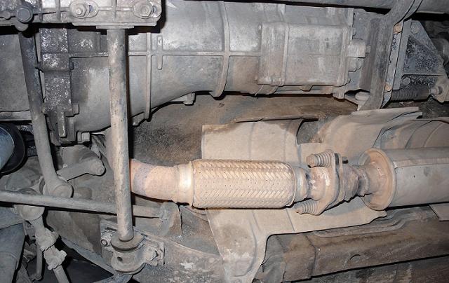

Вопрос к знатокам! У меня лопнула не выдержав давления и температуры дизельного выхлопа,приемная труба идущая непосредствено от колектора к выхлопной системе,так как все это исклюзивно-самопальное трубу подгоняли по месту хитро изогнув в нескольких местах.Изготовить такой же аналог крайне проблемотично,сварка думаю тут тоже не спасет.Возникла идея заменить все это гибкой стальной гофрой.Предложил знакомый с дико тюнинговым Субару,сказал что у него аналогичным образом устроен отвод выхлопа от турбины.
Сталкивался ли кто с таким решением? выдержит ли гофра температуры и давления прямо на выходе из мотора? Буду благодарен за информацию.

У нас на дизель-генераторах (100 кВт), выхлопные трубы -металлорукав, температуру держат не хилую(причем много лет). Зависит от толщины метала.
Да только где же ты такой меллорукав найдешь, да еще и диаметра нужного :?:

<BlaZZer>, эта гофра сильфоном называется, и продаётся разной длинны и диаметров в магазинах по иномаркам. :

Внешний вид такой будет: http://www.joinflex.ru/autocomponents/index.htm :

О да самое оно, у меня такое в выхлопной системе уже стоит впринципе, но тут нужно длиное и маленького диаметра и чтобы буквой ЗЮ можно было выгнуть!
Лопнула та часть трубы что в самом верху возле мотора, вот думаю а может всю ее гибкой сделат :

<BlaZZer>, Выгнуть не удасться. Эти сифоны достаточно жесткие. Предназначены для сглаживания вибрации
<BlaZZer>, http://www.joinflex.ru/sleeve_gen/index.htm длиное маленького диаметра, гни как тебе нужно :

МЕДВЕД61, Маловат диаметр-то :?
