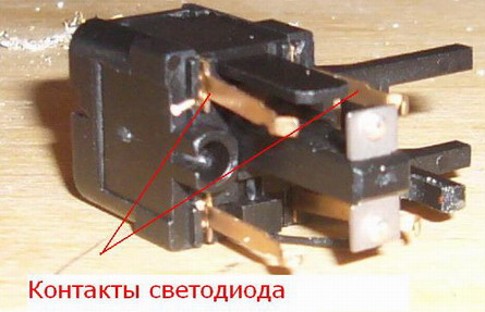

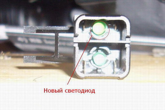

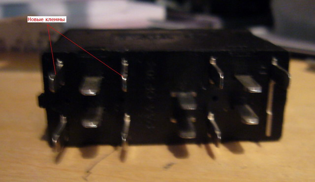

2. В кнопку ближнего света вставил недостающий светодиод с пружинными контактами, а в основание - недостающие клеммы для подключения этого светодиода. Светодиод и контакты взял из неработающей кнопки передних ПТФ.

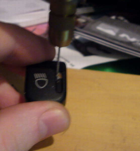

3. В накладке кнопки высверлил отверстие под светофильтр и подкрасил края высверленного отверстия черным маркером.

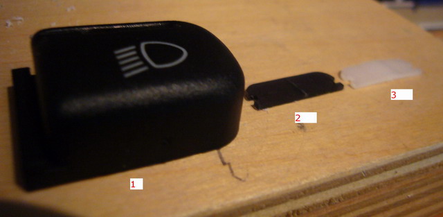

4. Вставил в накладку (1) светофильтр (2) и рассеиватель (3) из все тойже кнопки ПТФ.

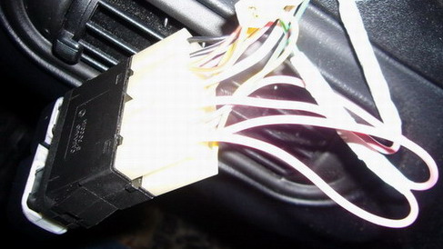

6. В разъем кнопки вставил клеммы для подключения нового светодиода. Один конец подключил к черному проводу (-), второй - к зеленому (+ при включении ближнего света).
7. Подключаем кнопку к разъему и проверяем.
