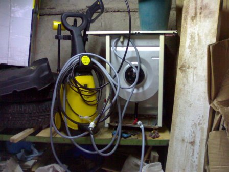

Вот моя: ИзображениеТак хранится. При мойке аппарат опускаю на пол и вытаскиваю на улицу. В качестве бака - старый корпус от стиральной машинки 50 литров. Воду беру дома , 2 канистры по 30 литров.

этот Керхер и сам сосет, но давление на выходе поменьше получается
да, у керхера насос хороший , а я вот газелевский циркулятор на вход автомойки"Faip" ставил (насос плохо воду поднимает из ёмкости, приходилось заполнять принудительно)
