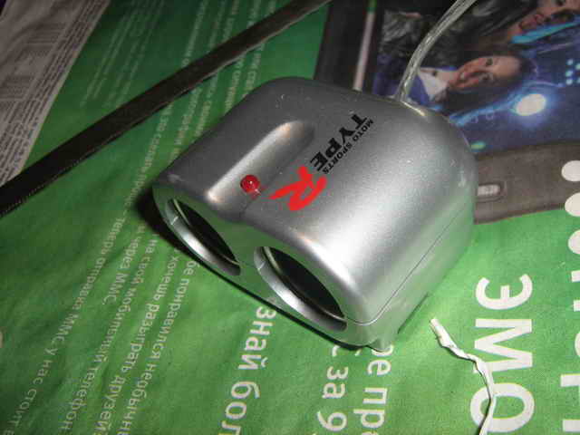

Купил разветвлитель на два гнезда в любом магазине, я нашел такой в AGA он стоил 175 руб, а в РИО я его купил за 110 руб. вот такой Изображение

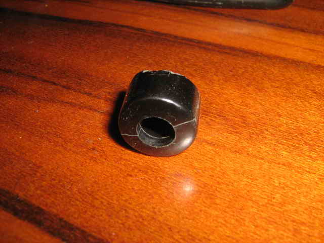

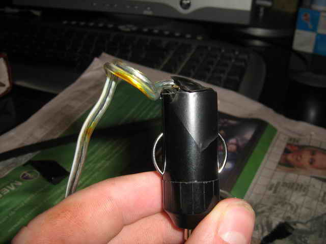

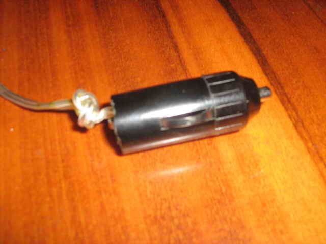

Конечно же штекер мешал закрытию пепельницы сантиметра на 2, после недолгих размышлений было принято решение укоротить его, отпилив от него верхнюю часть Изображение
Вот что получилось
Оголенную верхушку, обмотал изолентой в два слоя(я вообще очень боюсь электричества по этому изолтровал все что можно : )

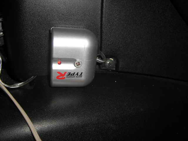

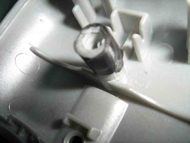

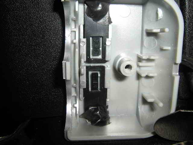

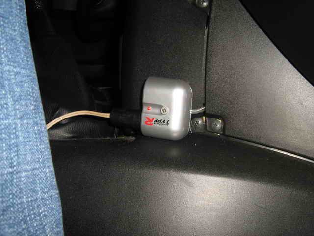

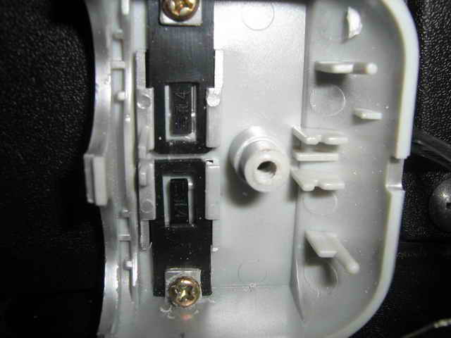

Переделка затронула и сам разветвлитель: при попытке прикрепить его прикленном на нем 2 сторонем скотчем, через 3 сек он отлип и отволился, в результате чего было принято решение крепить его на болты, предлагаемое крепление от производителя не понравилось какие-то выдвигающиеся хлипкие планки с дырочками не вызвали доверия, да и не хотелось чтоб было видно болты крепления, в результате было принято решение основательно переделать крепление, планки были убраны внутрь в них просверлены дырочки для двух болтов. после чего болт соединящий и держащий две половинки разветвителя, был заменен на более длинный и место его переместилось с низу в вверх, для чего вверхней крышки была просверлена и зачищена напильником дырочка, а в нижней части была нарезана резьба!! Верхняя часть немного треснула в результате сверления, после чего была заизолирована
После того как было выбрано оптимальное место и разведано что под ним находится пустота, нижнюю часть девайса прикрутили двумя шурупами
и опять же из-за боязни электричества головки болтов были заизалированны
в результате примеров получалось как то так

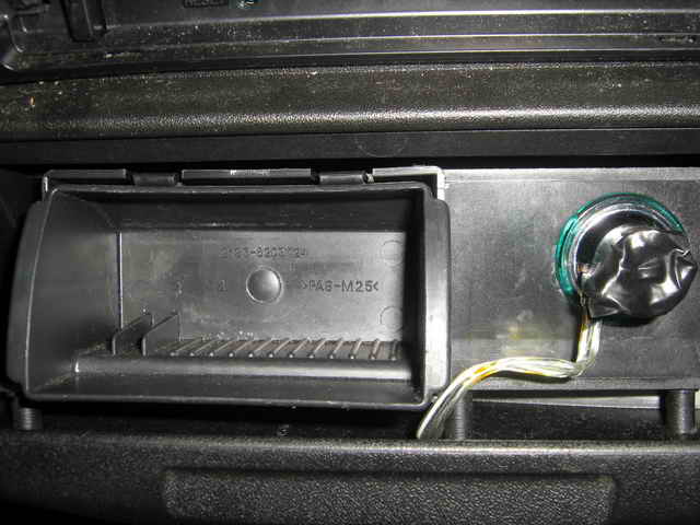

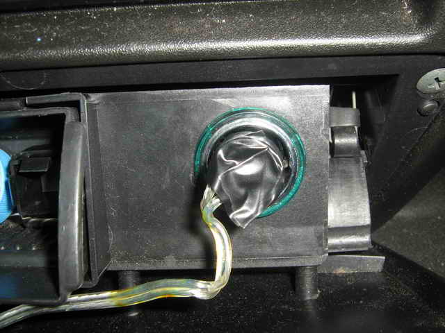

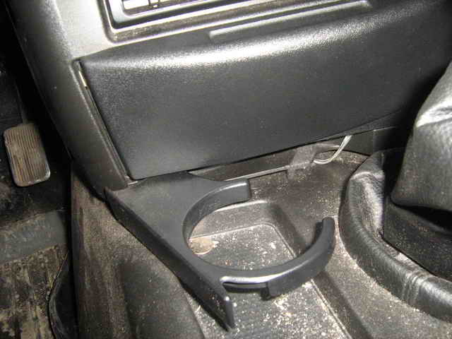

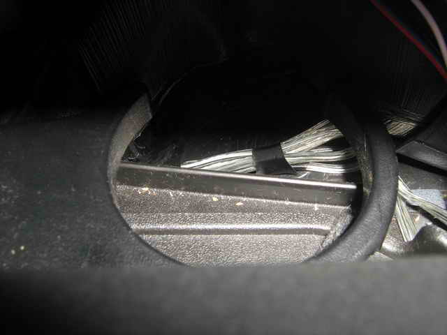

Дело плавно перешло в район пепельницы. Лишний провод был скручен и положен под воздуховод
сам штекер был проведен по пепельнцы к гнезду прикуривателя, для чего была снята пепельница из панели, разобрана на 2 части, в то место где заходит прикуриватель был просунут штекер, далее была отвинчина крышка и проложен провод к гнезду прикуривателя,
так что бы при открывании и закрывании пепельницы он нигде не перетирался.

один девайс
два девайса(второй девайс зарядка для телефона размеров см 10)

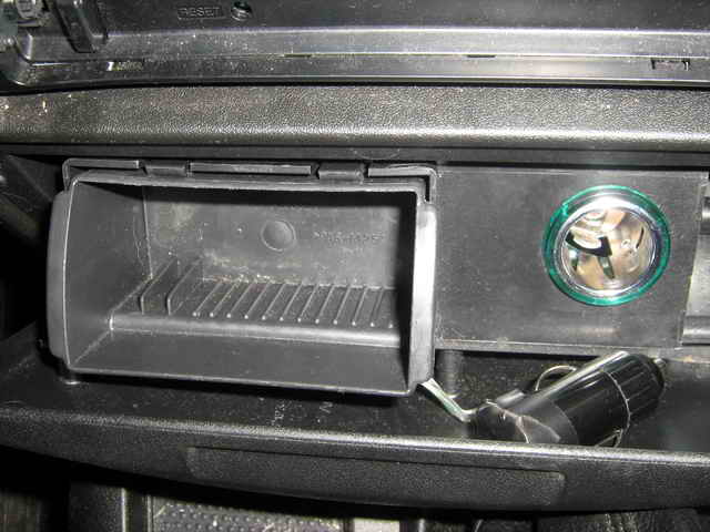

и собственно в пепельнице:

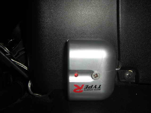

Девайс выключен
Девайс включен

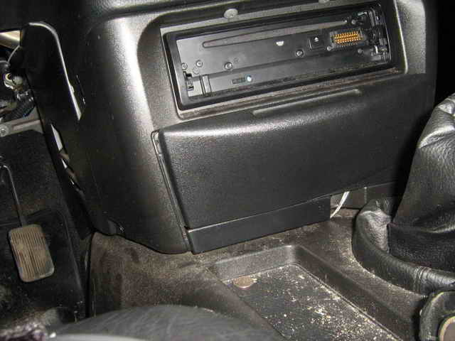

ну и сообственно пепельница закрывается открывается свободно и проводки практически не видно
подстаканит такде спокойно открывается и закрывается(хотя за год им не разу не воспользовался) :smile_nod:
