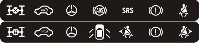

Вот такая тема:
Изображение Изображение Изображение
Изготовление
Значки рисуются в любом графическом редакторе. Я предпочитаю Corel. Так как там все размеры можно точно подогнать.
Выглядит это примерно так:
Это оригинальные значки и кастом панель, которую я сделал. Можно туда впихнуть любые значки, для контроля. Мой конечный вариант на 3й фото.
Потом берется хороший струйный принтер, самая чёрная краска :smile_bigsmile: , прозрачная пленка для печати на ней.
И печатается. Я делал две точные копии и накладывал их одну на другую, потому, как краска была не очень черная : и пропускала лишний свет.
Потом всё это чудо вставляется в контрольку вместо родной пленки.
Кто захочет сделать, давайте мыло - скину чертежи в Кореле.
Add-on от 28.11.09. - Чтобы идеально совместить и использовать несколько копий (слоёв) нужно:
1. После распечатывания на принтере (струйном) покрыть лист со стороны краски тонким слоем лака из баллончика.
2. Вырезать (с запасом по краям) все копии.
3. Наложить копии друг на друга по очереди, скрепляя слои между собой несколькими каплями супер-клея (момент-гель прозрачный)
4. Вырезать все склееные вмсте слои точно по размеру.
5. Enjoy!
Add-on от 12.03.12.:
Всех желающий обзавестись панелью с кастом-значками прошу отправлять заявки мне на мыло Ash@26.ru. Так сразу решается вопрос скорости обработки и склероза у тех, которые забывают оставлять своё мыло для отправки значков :smile_nod:

Вот ты сделал вместо одних значков другие, а их показания будут отражать действительность? (Я имею в виду к этой контрольной панельке любые индикаторы можно подключить?) (Простите у меня чегото сегодня с русским плохо)
Ишу КПП Шнива на опыты.
Сообщение Добавлено: 29 май 2008, 22:46
    360
  •  599
  •  11 янв 2007, 17:26
  •  Харьков, Украина
А там кроме первых трех иконок остальные места пустые! Ставишь туда светодиод (Любого цвета) выводишь проводок и подключаешь, чего душе угодно!
