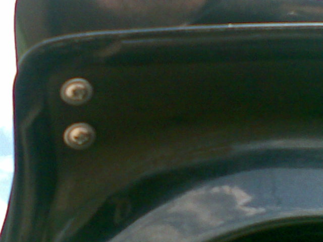

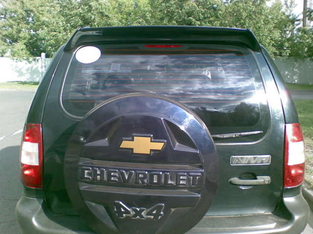

Всем форумчанам большой привет!!! Долго искал я анти крыло.С завистью
и радостью наблюдал за Шеви - Нивами у которых уже установлены анти крылья. 7июня в Москве в Южном порту купил анти крыло под цвет а/м. для задней пятой двери. Стоит анти крыло 1700 руб.
8 июня с сыном за 20минут крыло закрепили на 4х саморезах. Пришлось сверлить дверь, сверлом диаметром ф2,5. Саморезы оцинкованные ф4,2х25мм. Получилось здорово! Теперь заднее стекло не будет загрязняться, да и вид стал более завершённым. Что ещё приятно, что жиклёр (писолка ) прижата анти крылом.Получилось 2е жёсткие опоры. Теперь жиклёр - омыватель заднего стекла не будет подвергаться механическим воздействиям. Ура! Пробовал брызгать, стекло омывается!Ещё раз Ура!!! :smile_bigsmile: :smile_bigsmile: :smile_bigsmile:
