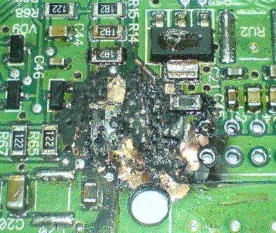

Дело было так иммо выгорел http://www.chevy-niva.ru/album_pic.php?pic_id=23841 в следствии чего не работали стеклоподъёмники, концевик водительской двери и собственно авто не заводилось.
Вопрос с запуском двигла был решен перепрошивкой мозгов.

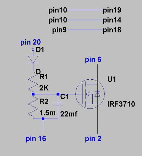

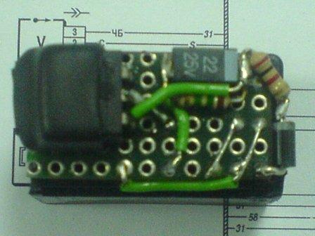

НО остались проблемы со всем остальным покупка нового иммо решилась полным удушением жабой и было решено сделать вот так http://www.chevy-niva.ru/album_pic.php?pic_id=24737
В результате работает концевик двери водителя ,стеклоподъёмники с задержкой отключения в 40сек после выключения зажигания ,плюс мини тюнинг лампочка на панельке где машинка с ключиком теперь включаецо при открытии дверей.

Как понимаю, сделано на базе разъема старого ИММО. Интересный вариант с учетом дороговизны и дефицита нового ИММО. Хотелось бы схему.

Alex195022, сцовершено верно из згоревшего,схему нарисую выложу.

както вот так
http://www.chevy-niva.ru/album_pic.php?pic_id=24772
в планах ешо пердохранитель воткнуть между 7-5 и 17-15 шоб противотуманки запохали.

sloniki, спасибо
