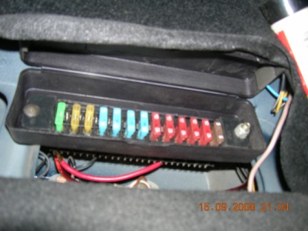

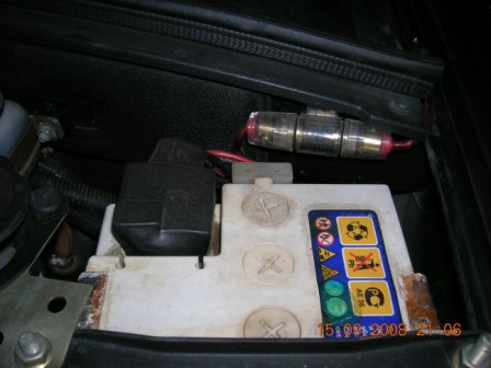

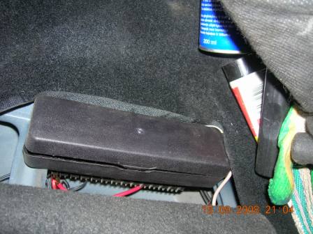

Я в багажнике поставил доп блок предохранителей волговский, корпус сделал от коробки панельки магнитофона, силовой провод идет под накладкой порога с водительской стороны, под капотом поставил доп.предохранитель на силовой кабель на 60А

gluk_a, фото вечером скину, как все сам сделал, но под релюхи там мест нет, только предохранители

Вот тут он
http://mitya1982.narod.ru/Blok_Predohraniteley.doc

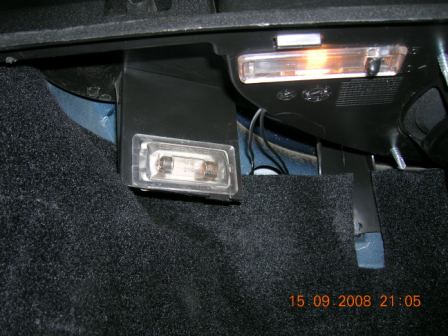

Ну у мну так:
А исчо я поставил в габажник доп подсветку с выключателем, она напрямую с АКБ и включается независимо от габаритов
