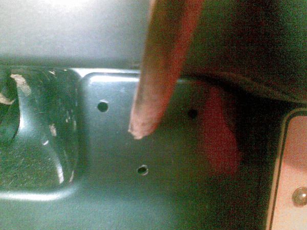

От многих слышал, что отверстия под проводку в багажнике нет и необходимо его сверлить. Этого делать совсем не хотелось и стали искать выход, который в итоге был найден. Из багажника через уже имеющееся отверстие (см. фото) протаскиваем проволоку сверху. В левом углу под машиной находим еще одно отверстие, через которое выводим её наружу. Отверстие снизу легко найти подсветив фонариком в отверстие в багажнике. Делаем жгут проводов, протаскиваем его в оплётку и затем протаскиваем через кузов.

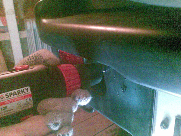

Т.к. делать площадку снова на фаркопе не имело абсолютно никакого смысла, было принято решение ставить розетку на бампер. Место было выбрано слева от номера. Прикладываем розетку и размечаем места под отверстия для крепления и жгут проводов. Затем засверливаем для начала маленьким сверлом, а затем рассверливаем отмеченные отверстия.

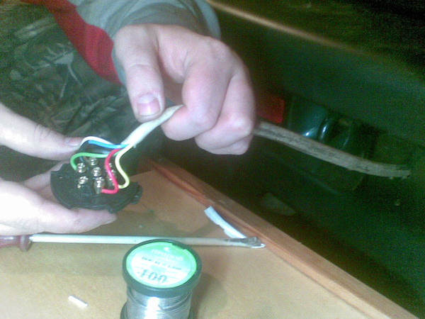

Протаскиваем провод в полученное отверстие в бампере и крепим проводку к розетке:

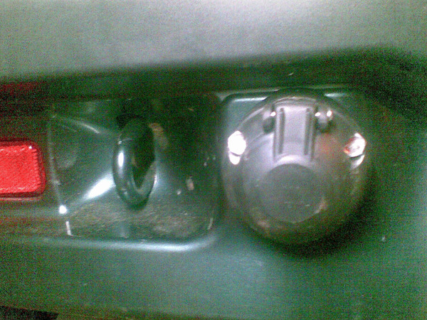

Ну и, собственно ставим саму розетку:

greghunter, Справа в багажнике есть штатные отверстия под проводку. А бампер под тяжестью двух фишек не размолотит (отверстия)?
про штатное отверстие не знал : хотя и у меня, вроде как в штатное получилось :smile_nod:
отверстия не размолотит: под бпмпером стоит металический усилитель - болты идут через него, да вес-то смешной.
а вот проводку у прицепа пришлось маненько удленнить.

Уже на третьей машине провода в розетке и в вилке прицепа впаиваю в контакты. Винтики от вибрации при езде откручивались. И к штатной проводке провода от розетки фаркопа подключаю через разъемное соединение ("мама" к штатной проводке, "папа" к проводке розетки фаркопа), чтоб розетка была полностью обесточена - соединяю разъем после подключения вилки прицепа. Защита от "пионеров" - от скрепочки/проволочки между контактами в розетке.
