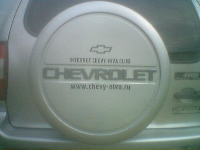

Если вычесть время на ожидание высыхания краски, то весь процесс занимает 15 минут.
"Облагораживание" надписи Chevrolet на колпаке запасного колеса.
Впринципе подходит для любых деталей с выпуклыми надписями, шильдиков и пр.
По желанию надпись можно сделать любого цвета, хоть золотой. (типа Limited :smile_bigsmile: )
Заклеиваем деталь (если она крупная) скотчем.
А саму надпись покрываем-натираем мылом, желательно подраскисшим до пластилинового состояния.
Потом аккуратно счищаем с самих букв мыло и проходим очень мелкой наждачной бумагой.
После этого (обезжиривать не надо) наносим один-два слоя нитрокраски из баллончика.
После высыхания краски, через 30-40 минут удаляем скотч...
...и смываем мыло струёй воды.
Там где слой мыла очень толстый, можно его отковырнуть неострым предметом.
Получаем вот такой "облагороженый" колпак.
По вкусу и чувству юмору, можно поставить две точки над буквой Е в надписи. :smile_bigsmile:
А вот ШНивский колпак год спустя после покраски.

Я делал так же, но только красил колпак(был "кварц":smile_wink:, а не надпись.

C мылом идея интересная, а скотч лучше использовать строительный :smile_cool:

Dm.VZ,..он малярный скотч называется. Согласен. Но в тот момент его небыло на даче, пришлось использовать что под рукой.
Злые языки говорили,что надпись сотрется, ничего подобного, мою машину на автоматической мойке раз в неделю. Признаков "стирания" даже не появилось...
701, А надписи про клуб и прочее как делал? Это наклейки трафаретные?
Наклейки Шоновские.
